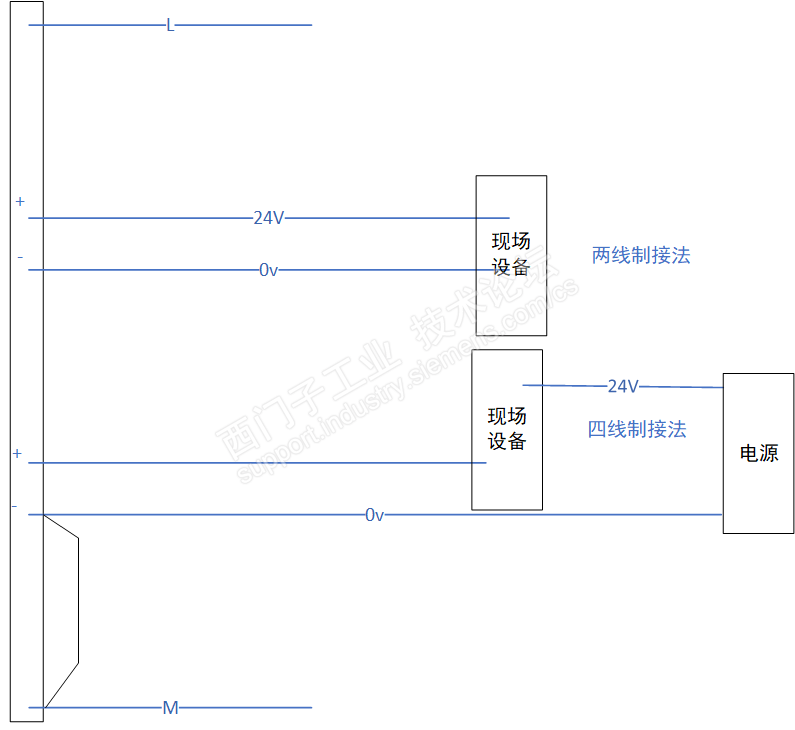

两线制不等于两根线,两线制是模块通道提供电源的信号,其他的信号在模块这边都是按四线制接线的。
看我画的图,四线制信号负端和模块电源的m短接。
