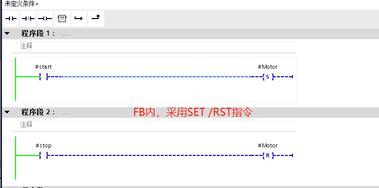

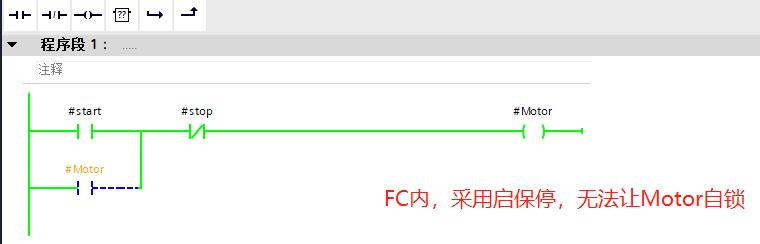

同样的一段测试程序,为何在FC中和OB1中是两个结果。FC中的输出为何无法保存?难道是我对FC的用法还不理解 ,还请指教!

FC(功能)
定义
FC(功能)是不含存储区的代码块,常用于对一组输入值执行特定运算,例如:可使用 FC 执行标准运算和可重复使用的运算(例如数学计算)或者执行工艺功能(如使用位逻辑运算执行独立的控制)。FC(功能)也可以在程序中的不同位置多次调用,简化了对经常重复发生的任务的编程。通常,函数会计算函数值,可以通过输出参数 RET_VAL 将此函数值返回给调用块。为此,必须在函数的接口中声明输出参数 RET_VAL,RET_VAL 始终是函数的首个输出参数。
FC(功能)没有相关的背景数据块 (DB),没有可以存储块参数值的数据存储器,因此,调用函数时,必须给所有形参分配实参。 对于用于FC(功能)的临时数据,FC(功能)采用了局部数据堆栈,不保存临时数据,要永久性存储数据,可将输出值赋给全局存储器位置,如 M存储器或全局DB。

补充问题回答:
你在FC块中用置位和复位指令没有,你都看到结果了。必须你start一致接通才能算是给motor赋值,这样motor才能有输出。
FC块的的原理是先赋值再使用的原则。你想用置位和复位那就用FB来做。

如引用内容所述,FC内的motor无论是用启保停,还是用锁存指令SET,都无法让motor输出点保持状态=1.
