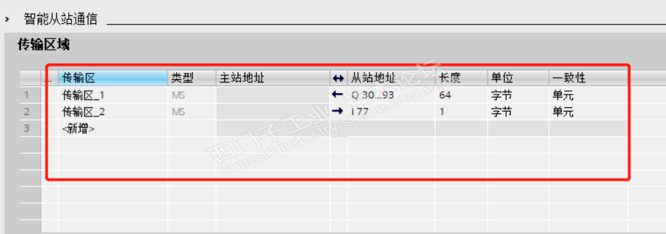

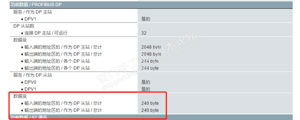

CP1542-5作为s7-1500的DP模块,如果和第三方的设备通讯,其作为DP从站,在传输区配置报文时?怎么配置?传输区是不是可以配置好多个?每个传输区最大是64字节,CP1542-5作为DP从站其输入映像区和输出映像区均为240字节,是否意味着传输区配置的报文总数不能超过240字节就可以?
