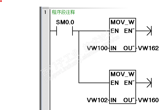

以下是引用春浪在2020-11-14 11:39:15的发言 >8楼
如你所说,需要如何转换数值呢?
以下是引用YUKJ在2020-11-12 08:04:02的发言 >7楼: 最常见的是高低字...
引用7楼详细内容:
 最常见的是高低字地址顺序问题。
由于绝大多数温度仪的通过通讯输出的温度相关数值是使用浮点数或者双整数,并且低字地址在前,高字地址在后。这样的地址顺序正好与SMART200的浮点数或者双整数的高字地址顺序相反。
不是转换数值,是要做高低字转换。
举例,假设通过通讯得到的温度数据存储在SMART200的VD100, VD100高低字转换至VD160,这个VD160就可以正确显示温度数值。
