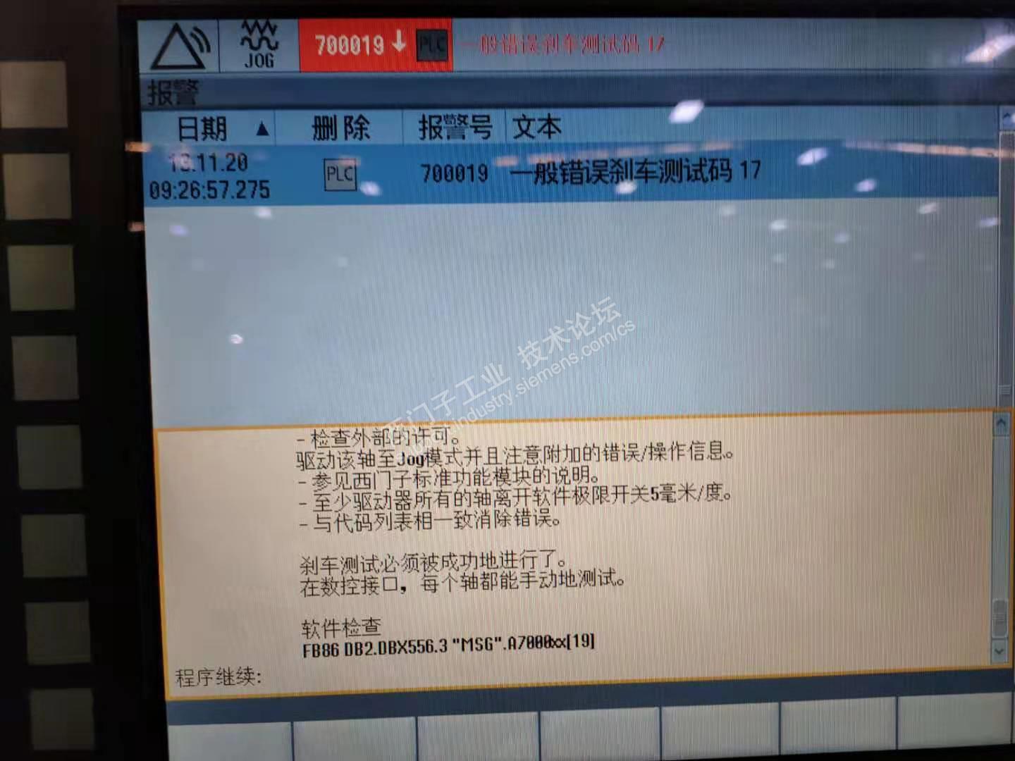

回复:错误刹车测试码17,应该用怎样思路解决

 PLC查看没有用上,手动移动各轴,测试刹车顺序,然后切换通道就解除报警了,复位切换到加工就可以正常运行
