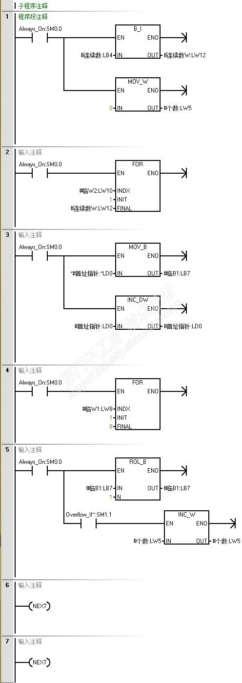

复制楼主全部程序内容(你应该知道最后两行不是程序内容吧)。在桌面新建一个文本文件(*.txt),粘贴进去,保存,关闭。修改扩展名txt成awl。打开编程软件,导入,找到桌面这个awl文件。导入后将会看到多了一个子程序。把子程序登记为库程序,以后方便调用。
程序以字节为单位,255以内个连续字节,计算全体on的个数。
程序不检测间接寻址错,间接寻址能找到的字节都可以计算。
