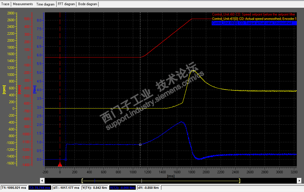

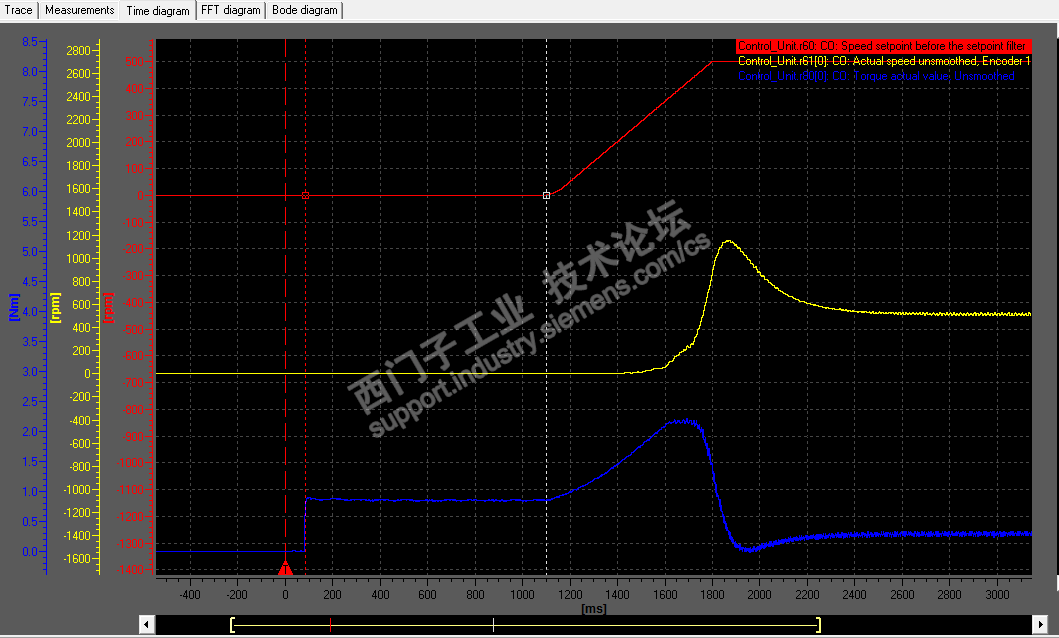

我想办法手动进行了抱闸和松抱闸,抱闸控制时间不是很准,但是曲线可以明确的说明,这两种方式在抱闸打开阶段效果是一样的:
P1475=0.85Nm,P1511=0:
P1475=0Nm,P1511=0.85Nm:
