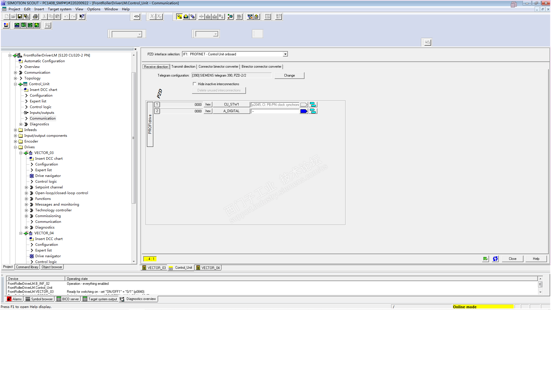

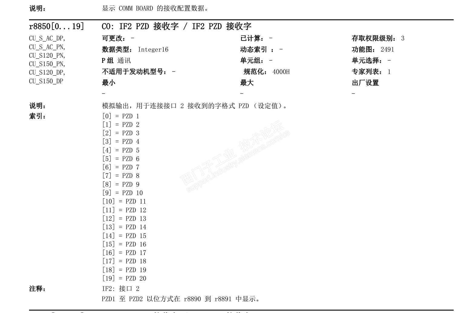

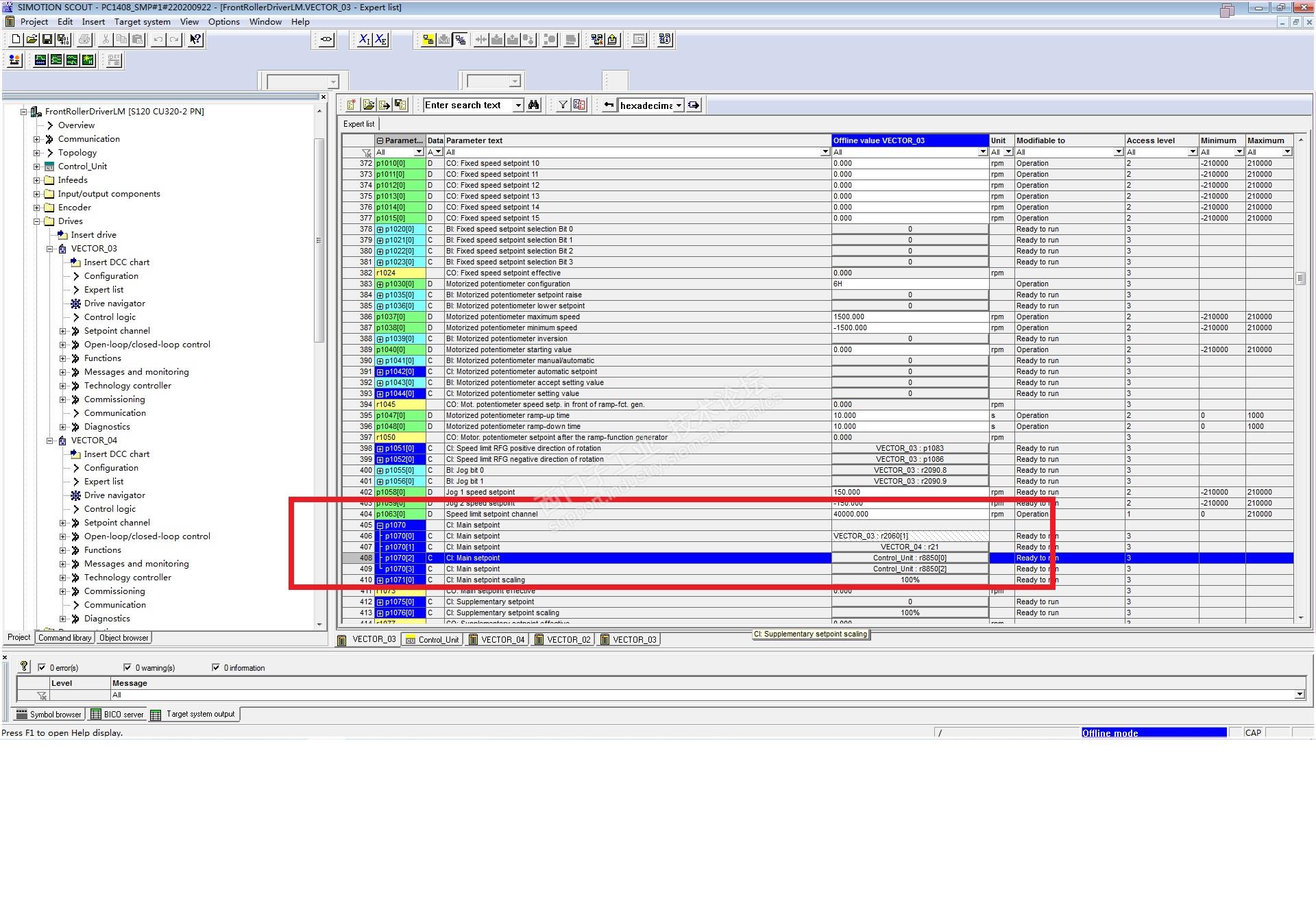

    两个CU320-2PN 每个带两个DC/AC(矢量轴) 通过CBE20 sinamic link通信
CBE20必须设置成IF1么?如果设置成IF2会怎么样
