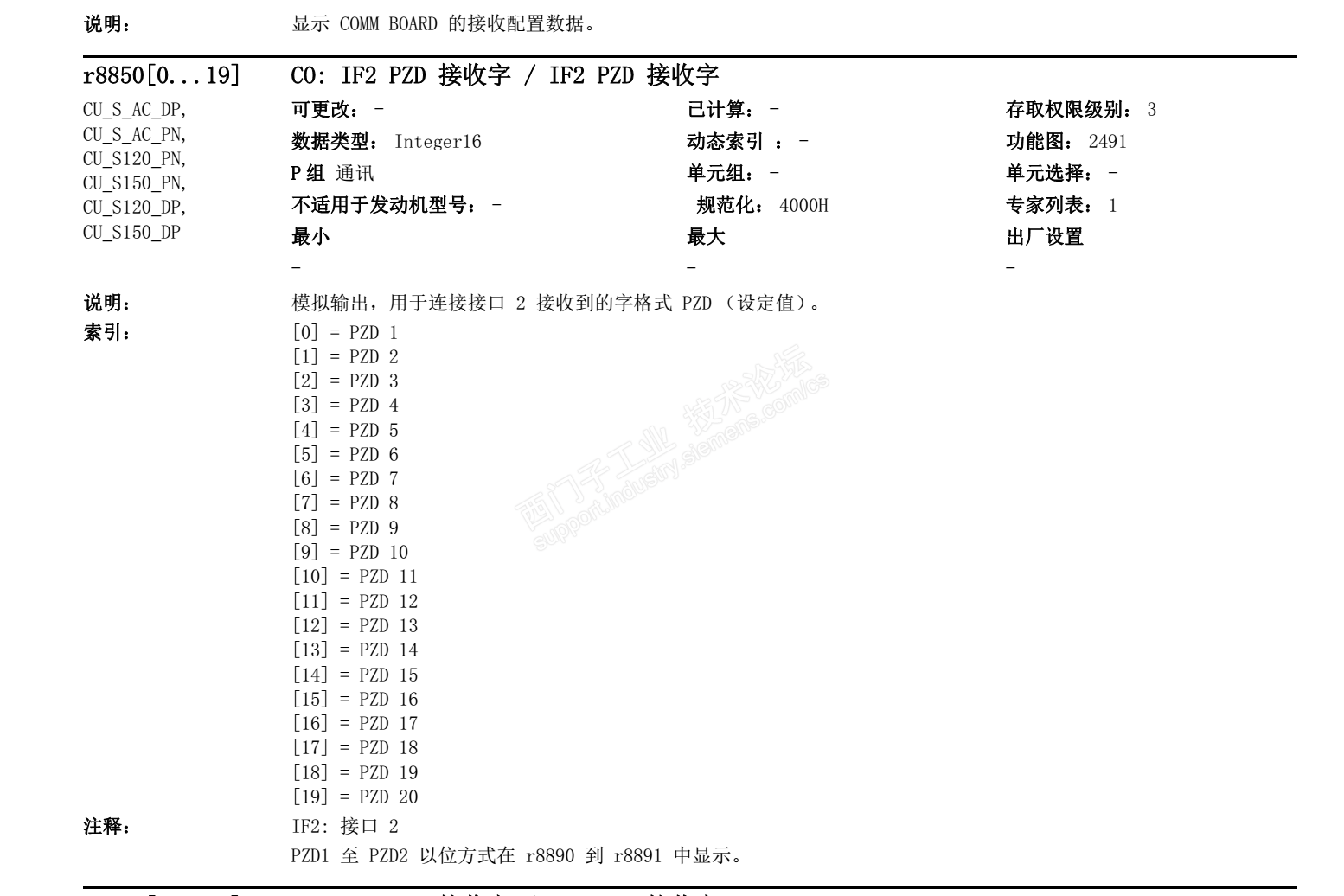

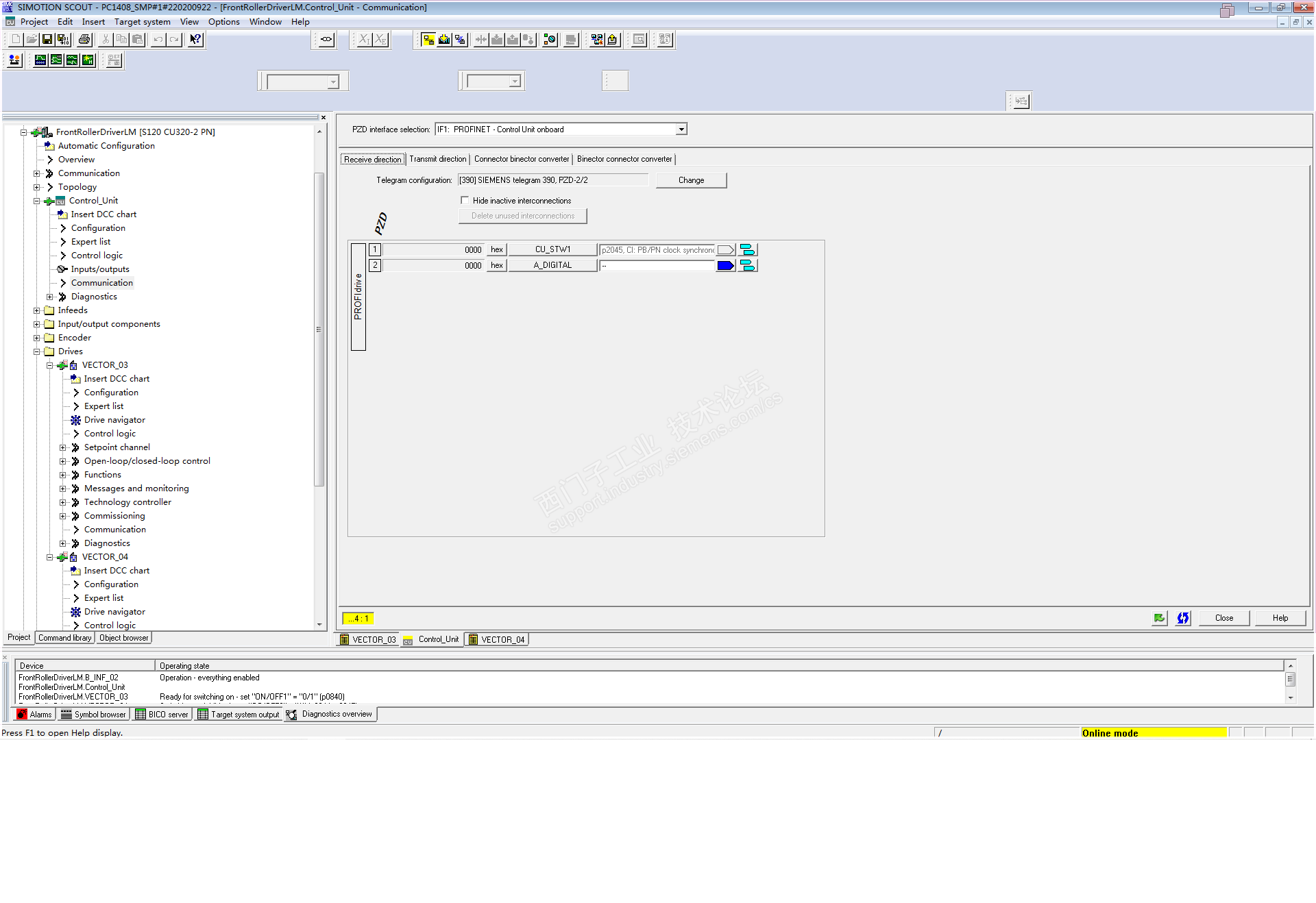

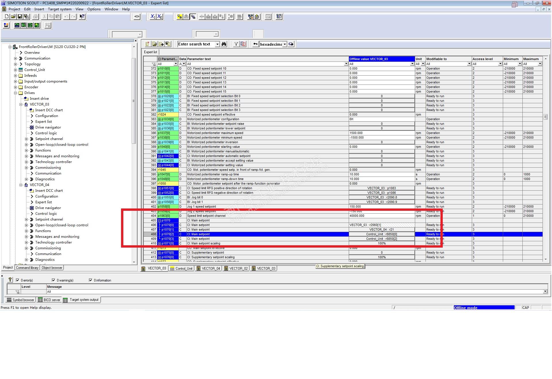

请问CU320-2PN用的390报文,CBE20设置的IF2,这个C电机速度是怎么发送给A电机P1070的设定源的
