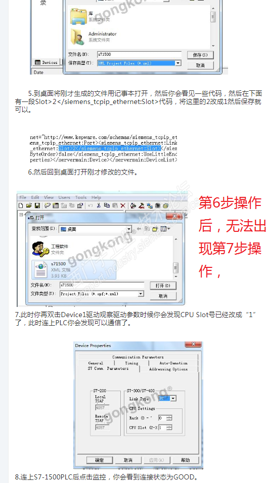

各位大神,我用kepware v4.5 opc与 s7-1200通信,但咋都通信不上,同样,kepware v4.5 opc与 s7-300通信,就很正常了,
看论坛里有朋友说的方法,连接在这http://www.ad.siemens.com.cn/service/answer/solved_194931_1072.html
但照着做了,还是不能通信,按论坛里方法操作,就卡在了第6步到第7步之间,还是不能通信,http://bbs.gongkong.com/D/201803/751591/751591_1.shtml
请有知道的大神指点指点,不胜感激!!
