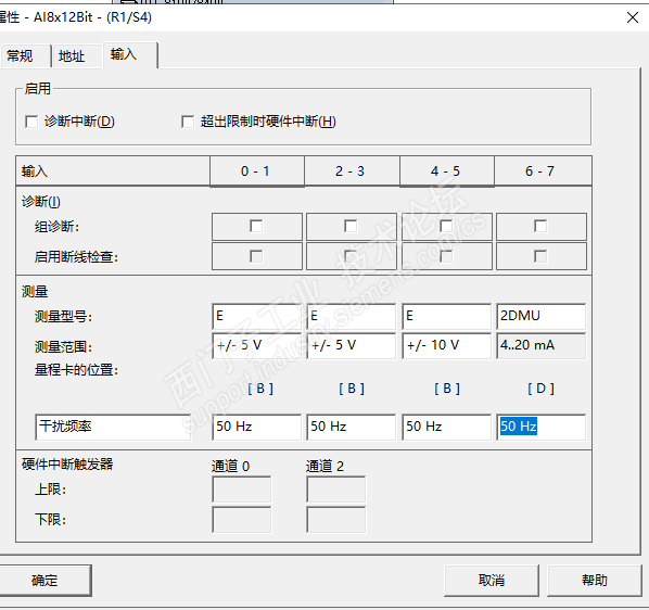

S7-300 plc 8AIx12bit模块测电压、电流信号。电压信号准,电流信号不准。

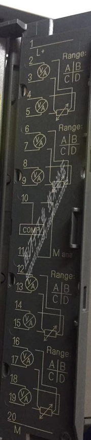

10、11、20脚短接到24的负端。

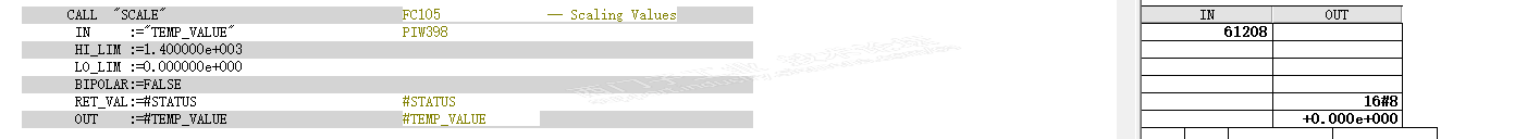

通道0-1 2-3 4-5 接的是电压信号。通道6-7 量程卡为D,两线电流信号。4-20ma电流信号接到18-19脚。PLC监控到61408,是个负值。增加输入信号,万用表检测到5.4ma时,PLC监控到的还是负值。
感觉就是这个电流信号检测不准似的。
