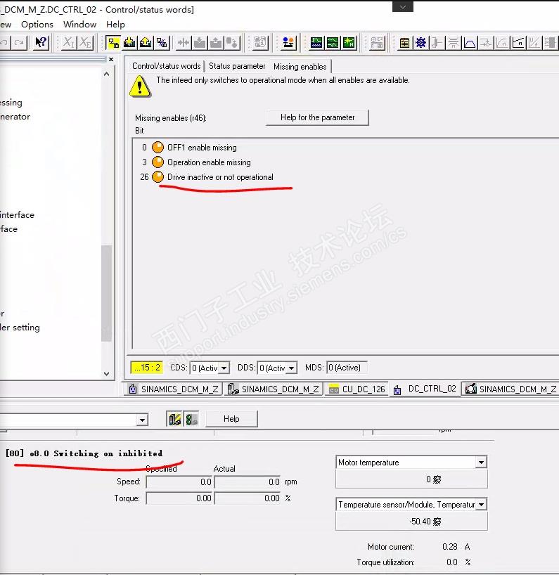

以下是引用国家地理在2020-11-17 18:21:46的发言 >4楼
26这个提示总是无法消除
12号段子, 是硬OnOFF1,  变成0才允许合闸。
