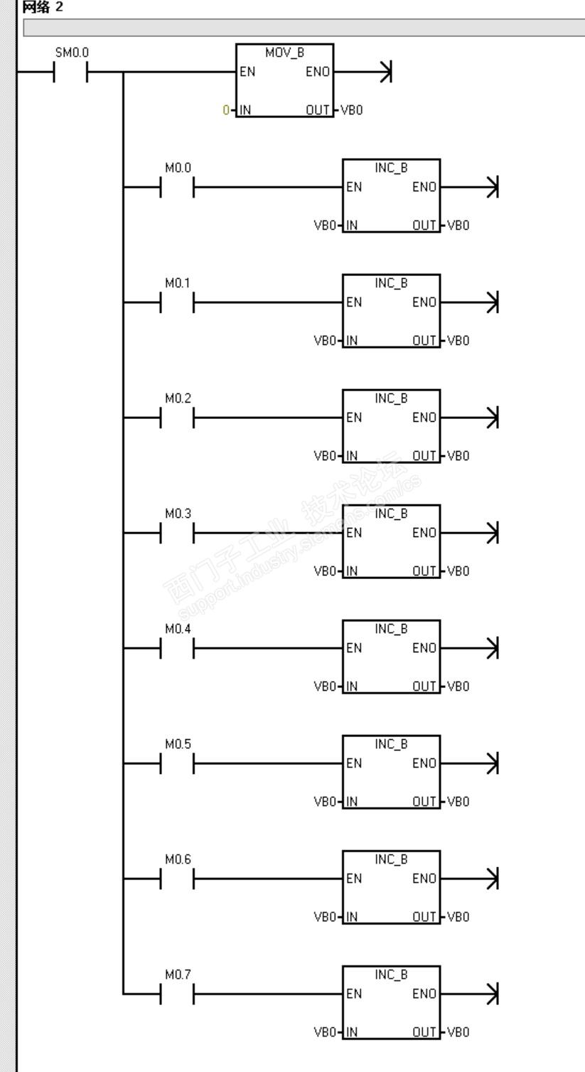

回复:字节里面有多少个1?问过这个问题的都来签个名。

一个字节多少位,我是这样算的
