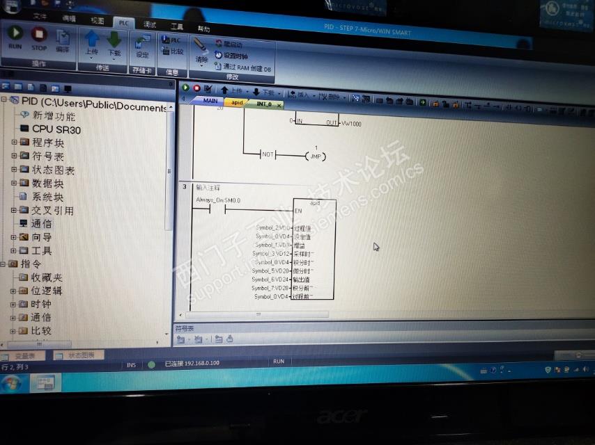

以下是引用芳季在2020-11-17 14:55:37的发言 >12楼
你把上面那个表填写好,然后就出现左侧的 L  地址。子程序里面只可以使用这些L地址。还可以sm地址。还可以有规则地使用有符号名的V地址。
谢谢您的回复,模仿出来了
