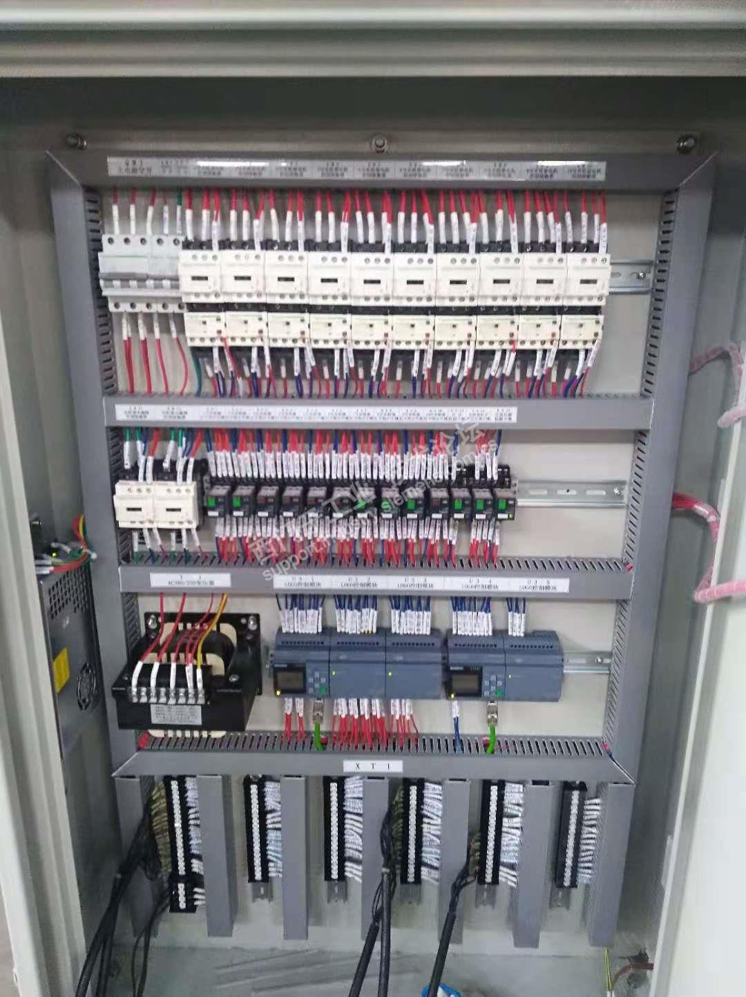

项目中因LOGO输入点不够,故采用主从站方式设计,主站控制,从站里没有任何程序。 其网络拓扑如图

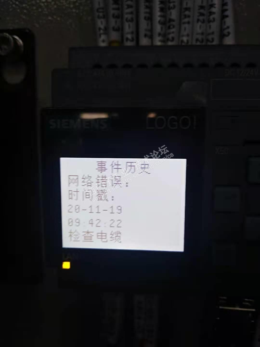

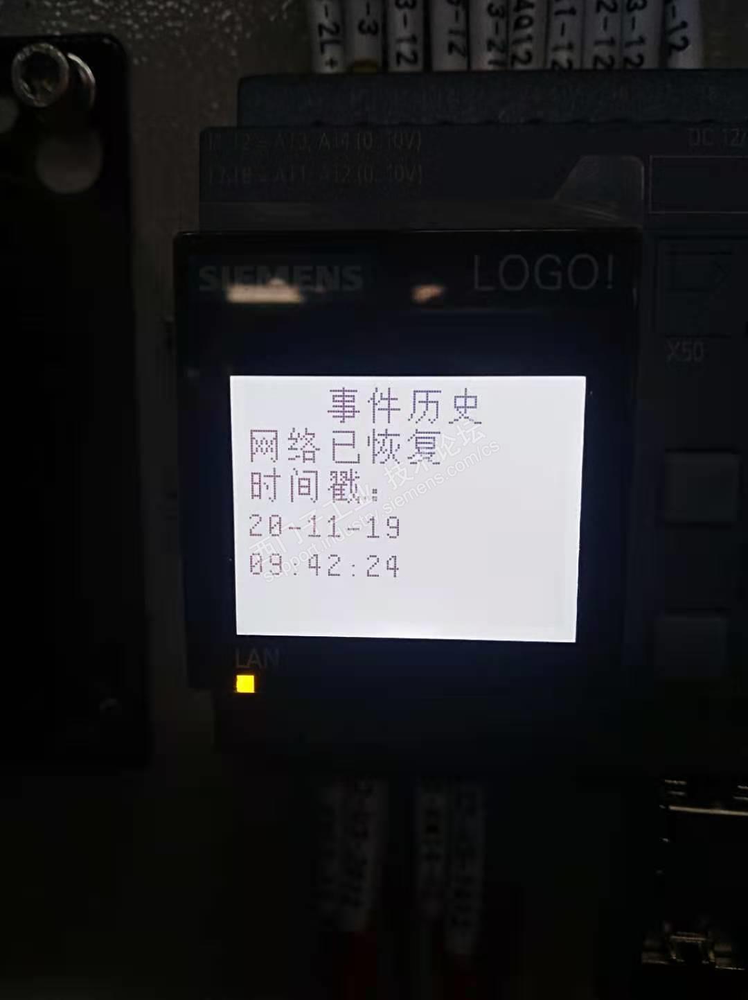

两年前用也用过同样的方式,在客户现场使用至今未出现问题。现有新项目再次使用该主从模式,经常出现通讯异常状况。事件记录如下:
项目中LOGO通过继电器和接触器控制10台1KW的电机和电磁阀,控制电源经过变压器隔离后由开关电源输出。 网线和连接器等都是采购的西门子产品。
现场进行过如下排查:
1、考虑是否单一器件故障导致,故将4套电控柜都进行测试,均出现通讯故障。
2、更换网线。
3、优化控制程序。
4、排查柜内干扰。
通过持续观察,发现通讯异常时主要在电机运行时段。如果将电机不运行,LOGO长时间通电,则未发现通讯故障。一但电机按300次/小时频率通断,就不定期出现通讯故障,而且没有规律性。
今天再次测试和观察,用手去摇动网线,发现通讯故障频次明显增多,再次更换不同批次采购的网线故障依旧。
各位同行,有出现过类似故障的没,或有什么解决办法吗!
