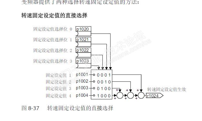

一、硬件
       G120C
二、接线
       DI0 和 DI1 两个数字量控制速度
       P1020 = r722.0
       P1021  =r722.1
       P1022  = r722.2
       P1023  = r722.3
三、配置
        P1016 = 1   直接选择, 注意这个是G120特有的功能,与以前的固定转速设置不一样。
        P1016 = 2 二进制选择,这个才是与原来西门子变频器的选择一样。、
四、参数设置
            P1016 = 1
            P1001  =  100
            P1002  = 200
            P1003 = 300
            P1004 = 500
五、速度控制
          DI 1 = 1    时,      速度 设定值 = 100
          DI 2  = 1    时,    速度设定值 = 200
          DI 1  和  DI 2 = 1 时, 速度 = 300
         就是这个地方,这个是速度的叠加,而不是速度的互斥选择。
六、原理
原理就是上面的这个图,是叠加的,是叠加的,是叠加的。
具体看手册。
