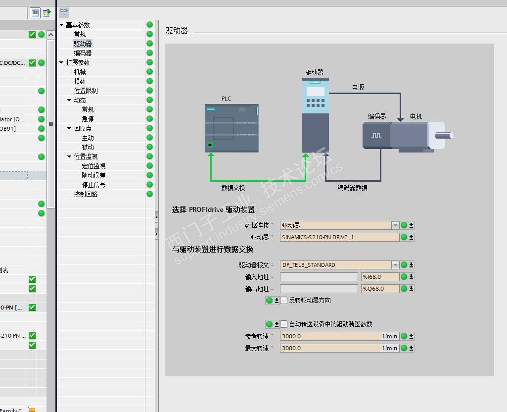

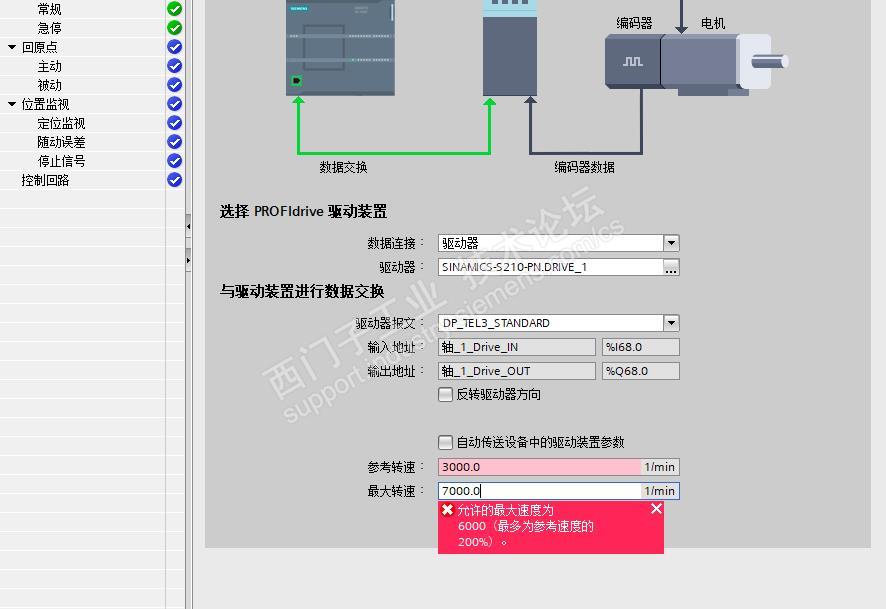

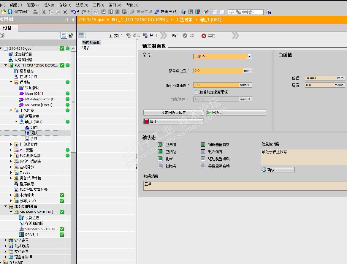

一开始调试时一直报轴错误,花费2天时间通过各种途径终于找出问题,现总结一下。
1、使用GSD组态
2、使用3号报文
3、组态工艺对象时不要勾选(自动传送设备中的驱动装置参数)。试着改变过S210中P1082/P2000参数但还是报同样错误
不过西门子不推荐这种控制方案
