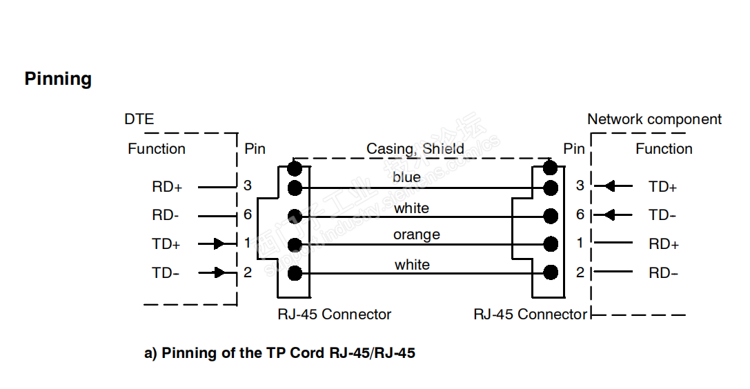

回复:PROFINET的通讯电缆有4芯8芯,分别在什么情况下使用的呢?

西门子官方接线
