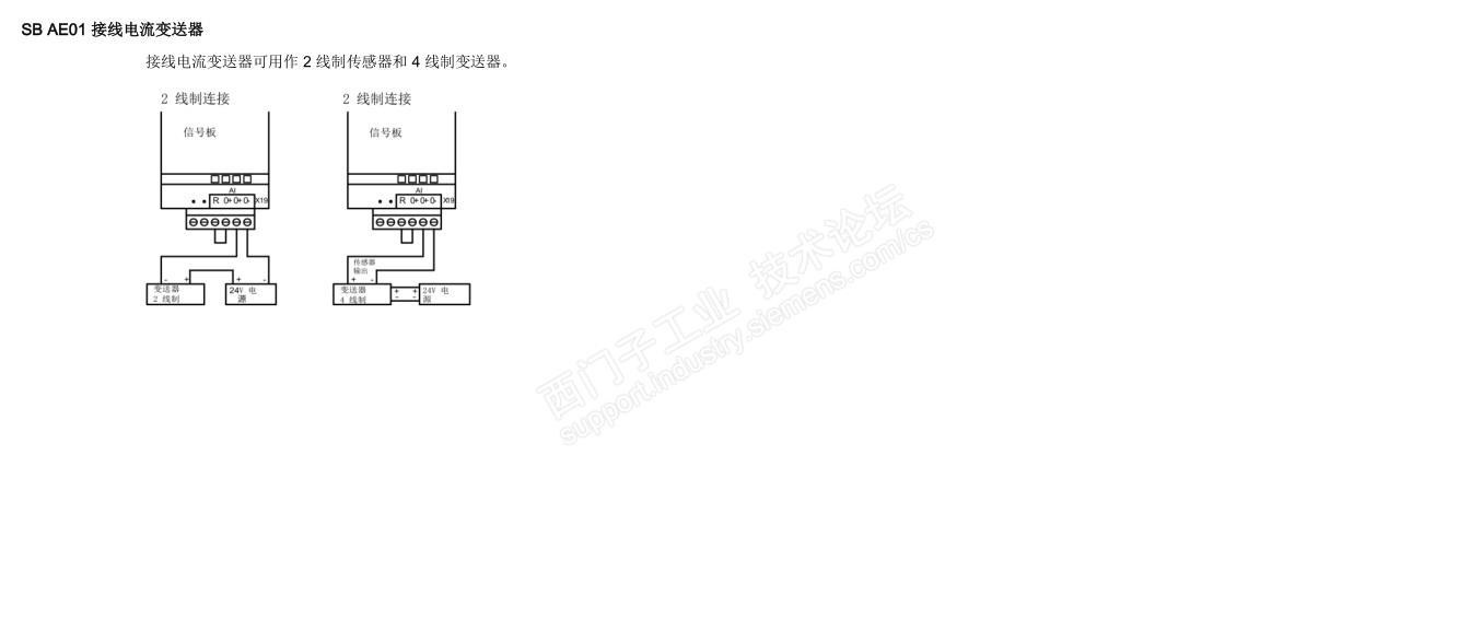

回复:SB AE01模拟量模块读不出温度

硬件连接方式没有问题,硬件组态是否为电流0-20mA?是否已经下载到plc,是否读取的地址为AIW12?读取的数据有变化?
