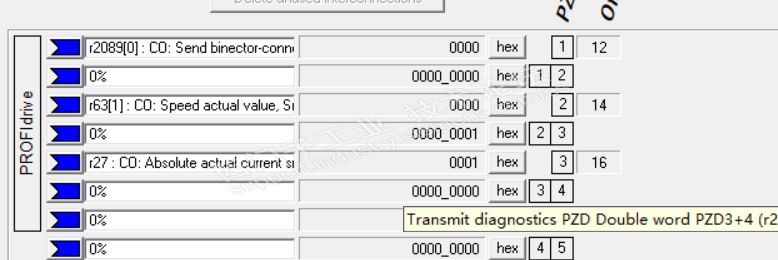

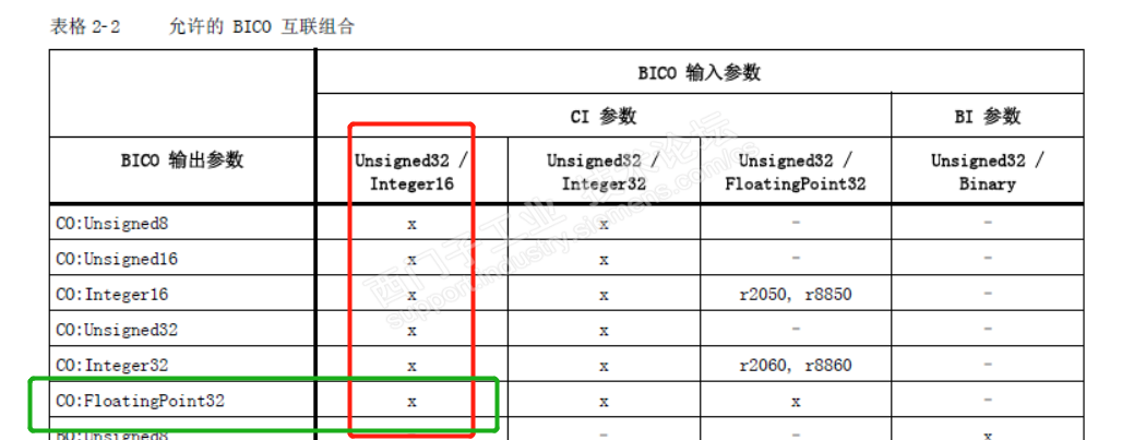

首先,SINAMICS的报文格式很灵活,对数据类型并没有那么多严格的限制,如下图:
也就是说,单个PZD(虽然只有16位)可以接受上图中右侧所示的前八种数据类型。
如果你对数据精度要求不高,可以直接把32位浮点数直接联接到单个PZD中。如下图所示(以S120为例)
系统会自动转换成16位数据,16384对应100%。
但如果你想要精度高的,那就可以用你的方法去做BICO。
至于规格化标准,参考P2000-P2007
