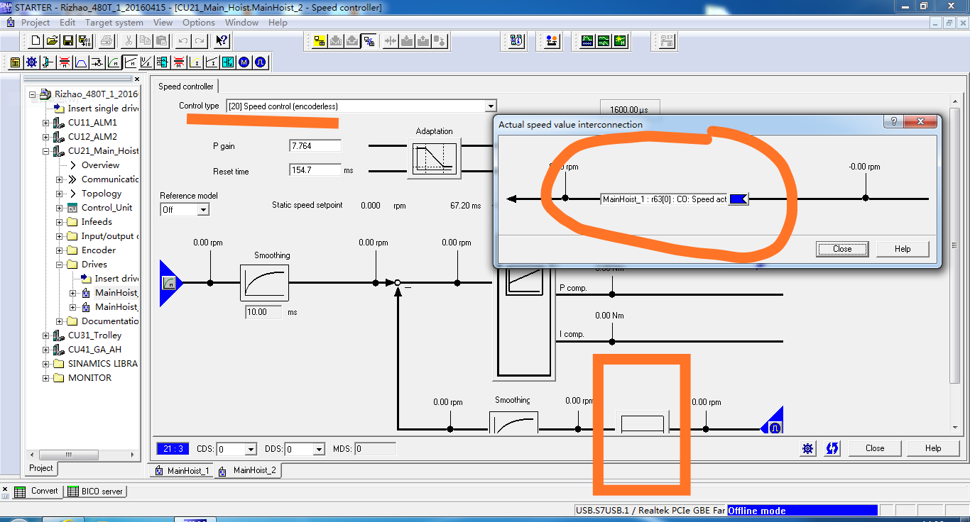

回复:行车主勾s120变频器屏蔽编码器后异常
lidazhao
    12
注册时间:2020-06-08
发布于 2020-11-22 14:59:13
18楼
以下是引用锋言锋语在2020-11-22 13:17:18的发言 >17楼
楼主这个系统机械间隙大吗?
不大的话就把主机速度传给从机。从机走编码器矢量
