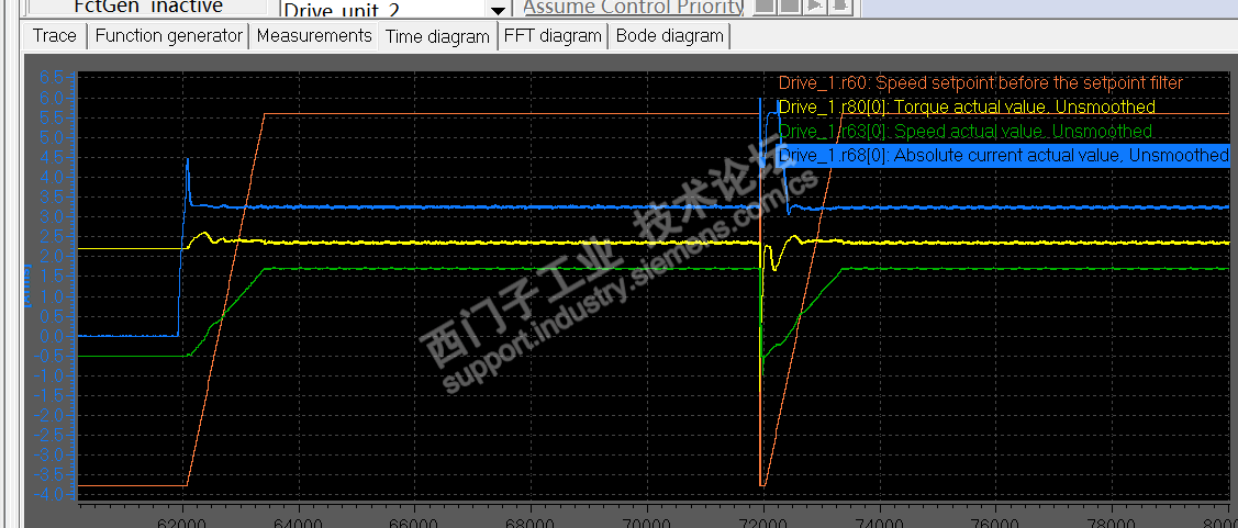

回复:关于打开抱闸期间的转矩设定
锋言锋语
    4105
    54
    136
注册时间:2011-07-31
发布于 2020-11-23 13:41:16
72楼
今天有机会那Cu310玩一下。发现个问题, 我设置的电流阈值,延时10S开抱闸。 打卡时间100ms.
发现阈值达到以后, 延时10S期间, 速度给定起作用。如图。 到达10S时, 扩展抱闸逻辑将给定值去使能。100ms以后使能激活。
这个延时打开期间, 给定值就是生效的吗?这个899.15只是在抱闸打开期间为0?  在打开动作之前的延时期间是1?
如图;
