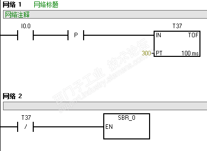

回复:想请教大神西门子S7-200 PLC I0.0触发后30秒内屏蔽所有IO输入,程序该如何写?

把IO程序放进子程序SBR_0,按下I0.0之后30s内子程序不执行,不就是屏蔽了吗
