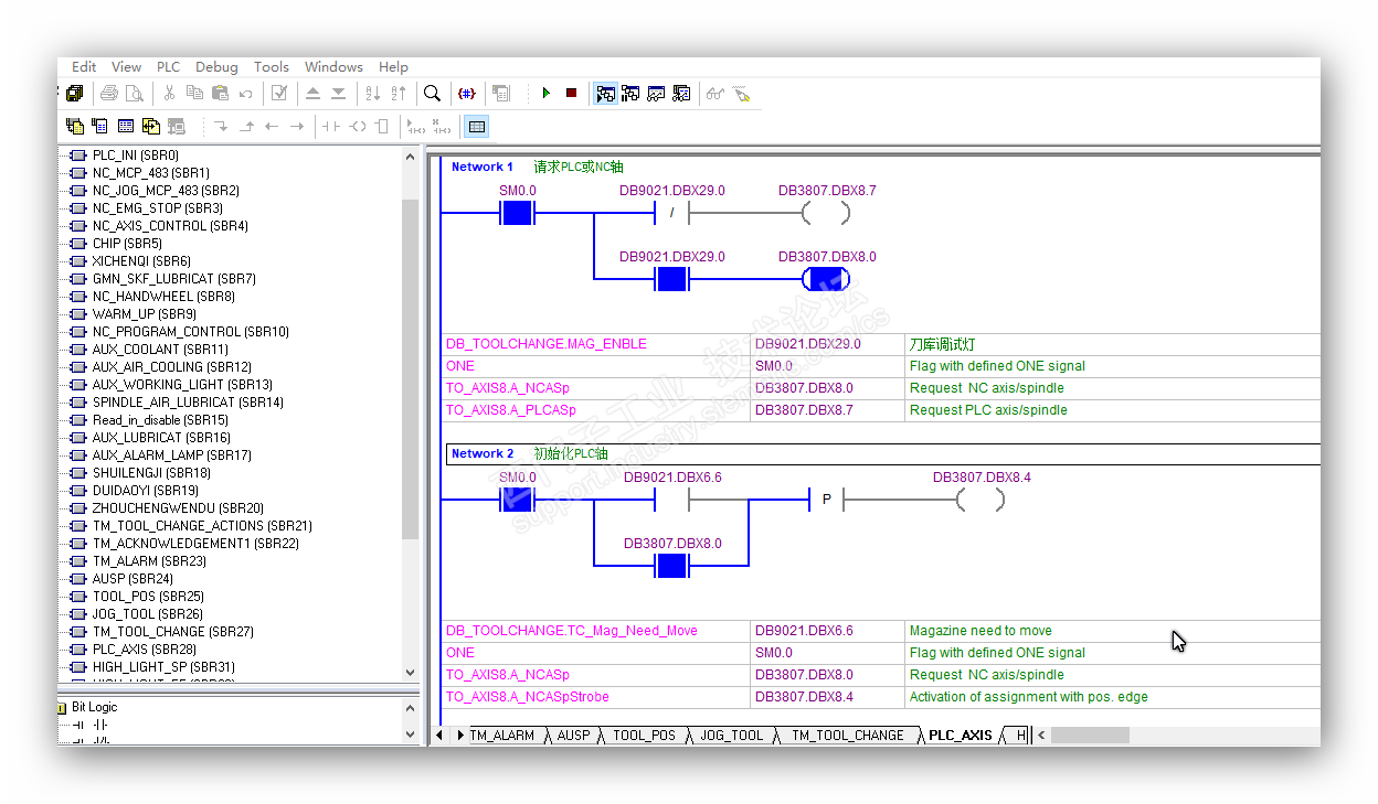

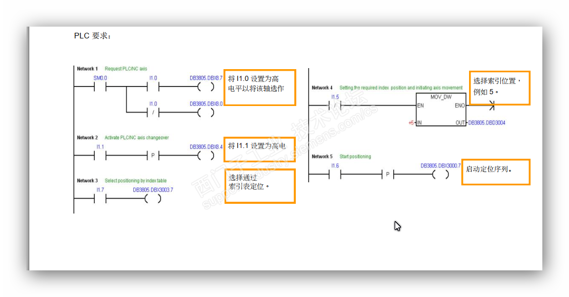

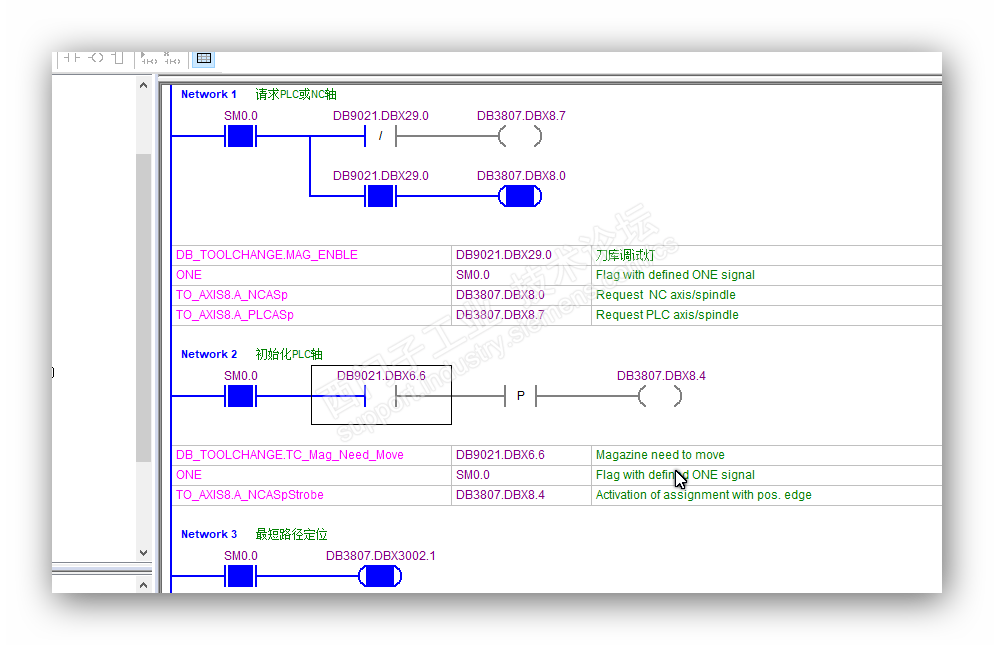

大家好,我调试PLC轴时,将DB3807.DBX8.0置为高电平时,将轴切换为NC轴,然后在JOG模式按+-方向键,轴还是按设置的位置表数据一次走一个位置,不连续走,请问这是为何啊?
