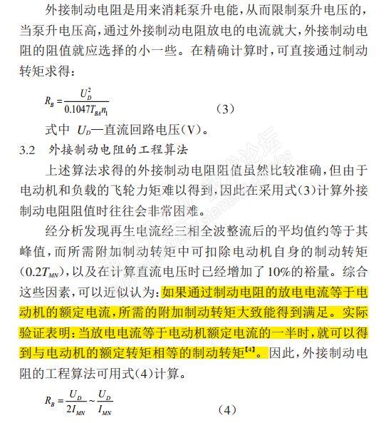

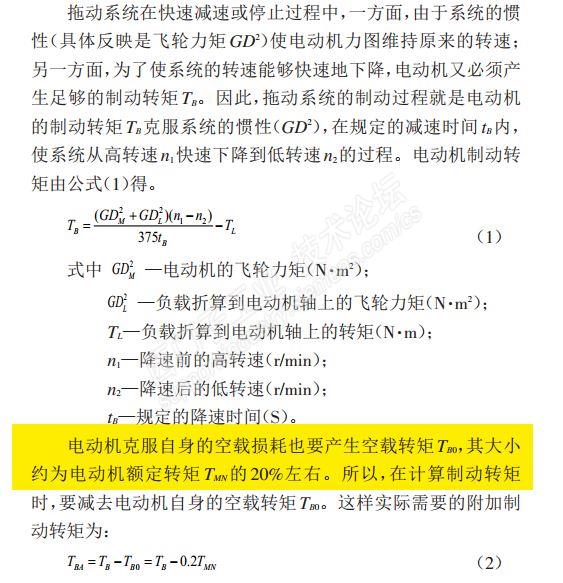

上图是某篇论文的节选,有几个问题(标黄处),向各位大神讨教:
1、空载损耗取20%来由? 根据电机铭牌效率?整个制动过程中,假设电机无负载,电机损耗会一直保持20%,跟电机转速无关吗?
2、“当放电电流等于电动机额定电流的一半时, 就可以得到与电动机的额定转矩相等的制动转矩 “这个结论怎么来的?哪位大神能给过计算过程,网上都是这个结论,无过程。
3、斜坡制动时,假如不使用制动电阻,母线电容能吸收多少回馈能量而不至于母线电压到达高限,这个怎么计算?
