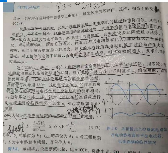

以下是引用锋言锋语在2020-11-22 20:08:03的发言 >14楼:@老兵, 我上图。这...
引用14楼详细内容:
@老兵, 我上图。
这是单相整流+平波电抗带直流电机。如图, 比如说此时E = 0.9U2 * cos(45度) = 0.64U2.
此时, 我给出α = 0的触发角, 对应的触发点的网侧电压是 0. 无法导通。 触发点被推迟到 γ = arcsin0.45 = 26度。 及时脉冲宽度够, 由于26度对应的Ud < 0.64U2. 电流还是不连续。
也就是说形不成连续电流。只有等速度下降到一定程度。才会连续。
拿单相全桥来说, 如果想空载提速, 还得等速度降下来。 先抑后扬, 对吧, 兵老师。
你说的三相, 我有点小异议。 虽然60度以后, 相电压是峰值, 但是整流需要的是线电压。
不过30度时,线电压峰值。    可以推断, 三相整流在相当宽的范围内, 是不存在这个问题的。正确否?
