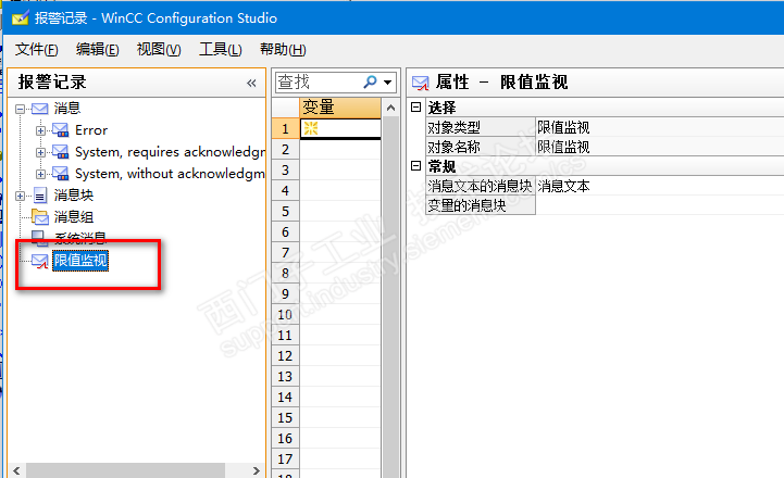

  1. 一,关于Portal中的结构,在WinCC V7.4版本不能建立结构变量,只能单个创建变量,但是V7.5版本中就带这个功能了,可以在WinCC中创建结构变量对应PLC中的结构
  2. 二,这个其实就组态限值监视就行了
