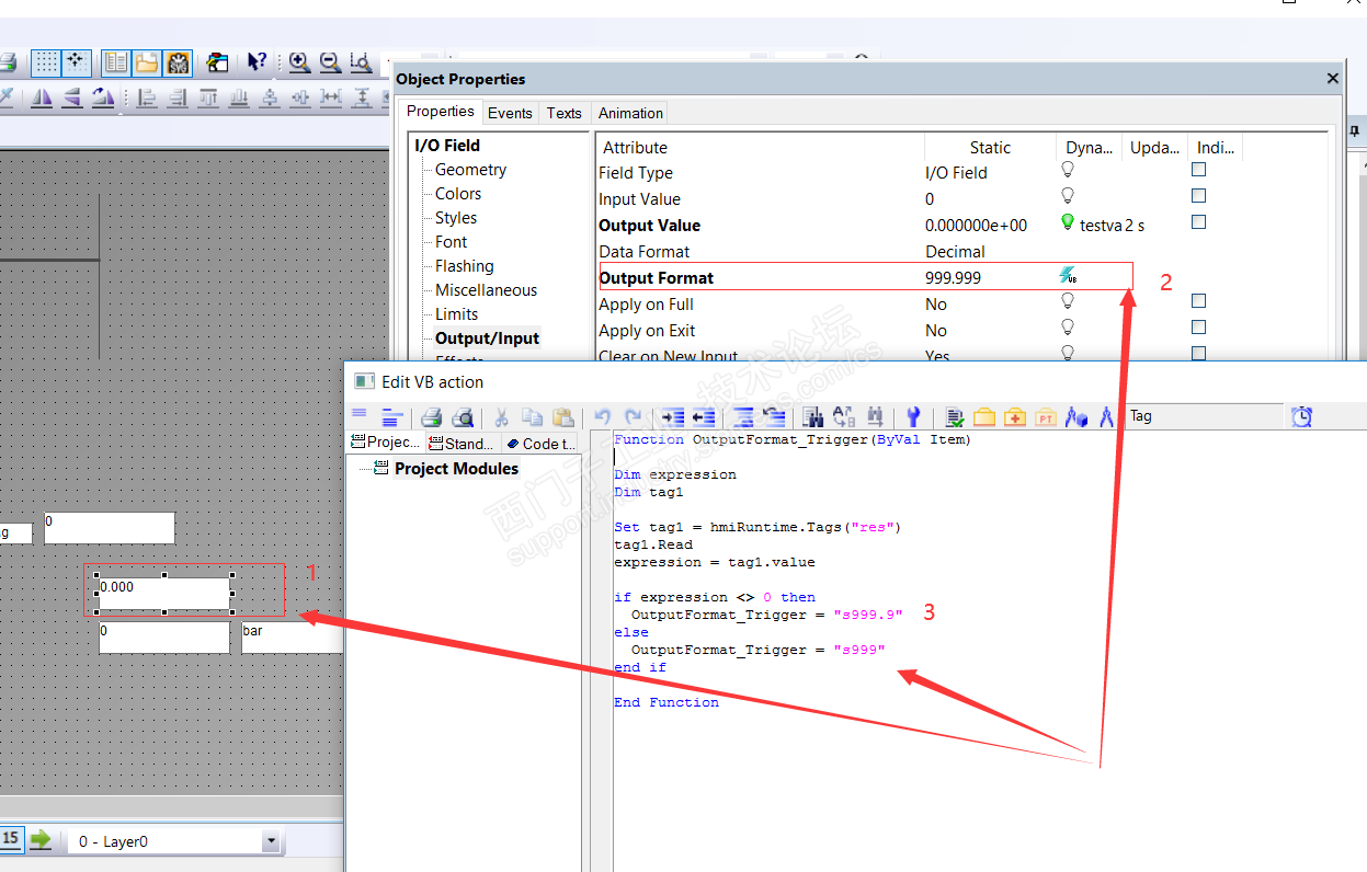

回复:屏可不可以设置这样显示数值?
zhangli0
版主 西门子1847工业学习平台
    17474
    65
    925
注册时间:2003-06-06
发布于 2020-11-25 08:57:26
2楼
人狠话不多
我选择的判断变量是bool量,如果你用实数或者整数把if条件里面改一下就行了,判断小于100就行了,我这里是显示带符号的数据,如果不带符号,把格式里面的s999里面的s删除就行了。
