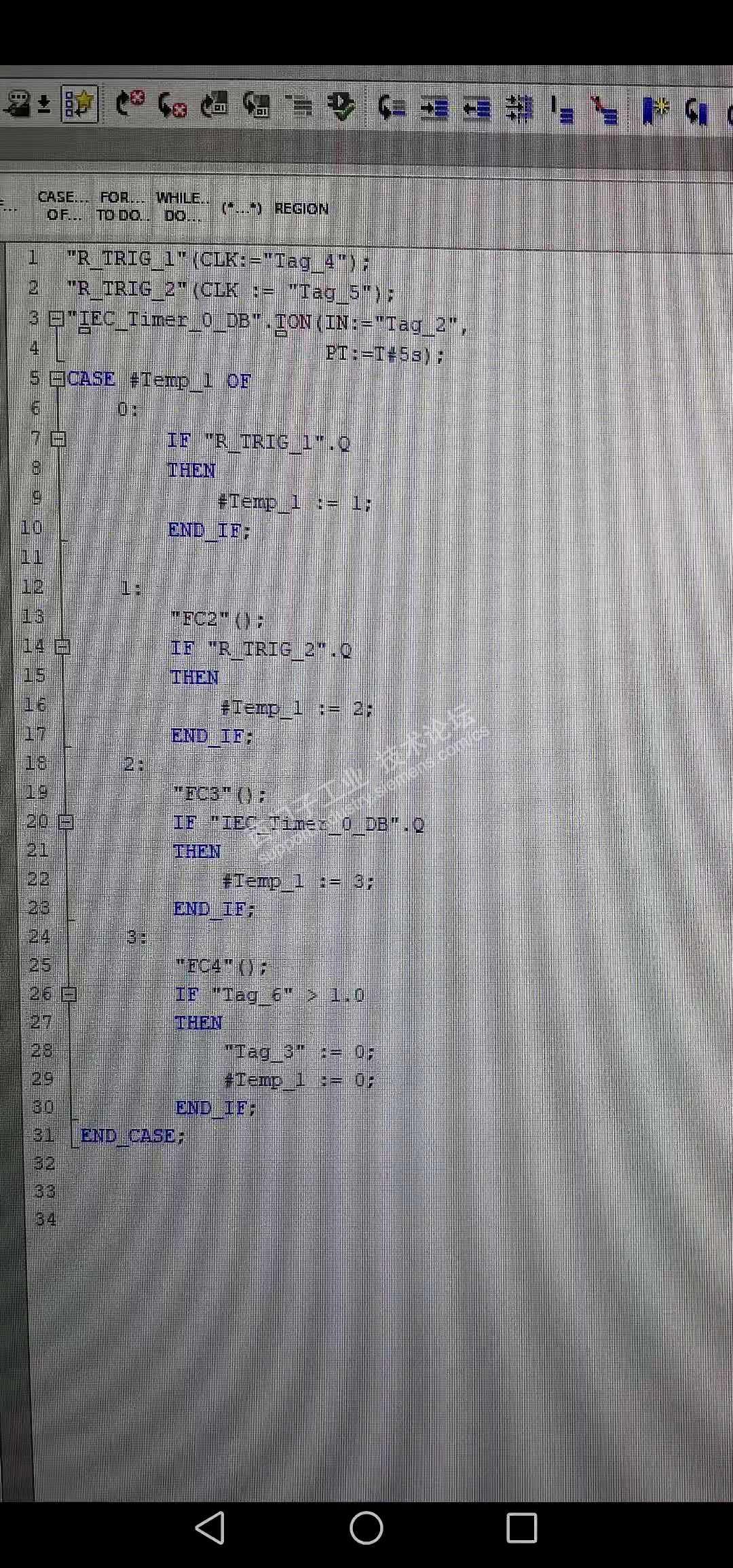

SCL课后题
308
2020-11-25 10:31:34
.使用CASE OF 语句编程实现顺序控制:a. 当M0.0=True时,顺控开始;b.第一步调用FC2,FC2中置位Q0.0;当第一步执行时,如果M0.1=True,则跳转到第二步;c.第二步调用FC3,FC3中复位Q0.0,置位Q0.1;当第二步执行超过5s时,跳转到第三步;d.第三步调用FC4,FC4中复位Q0.1,置位Q0.2;第三步时MD2>1.0时,复位Q0.2,顺控结束。
老师上传照片中这段程序编
写有什么错误吗?
