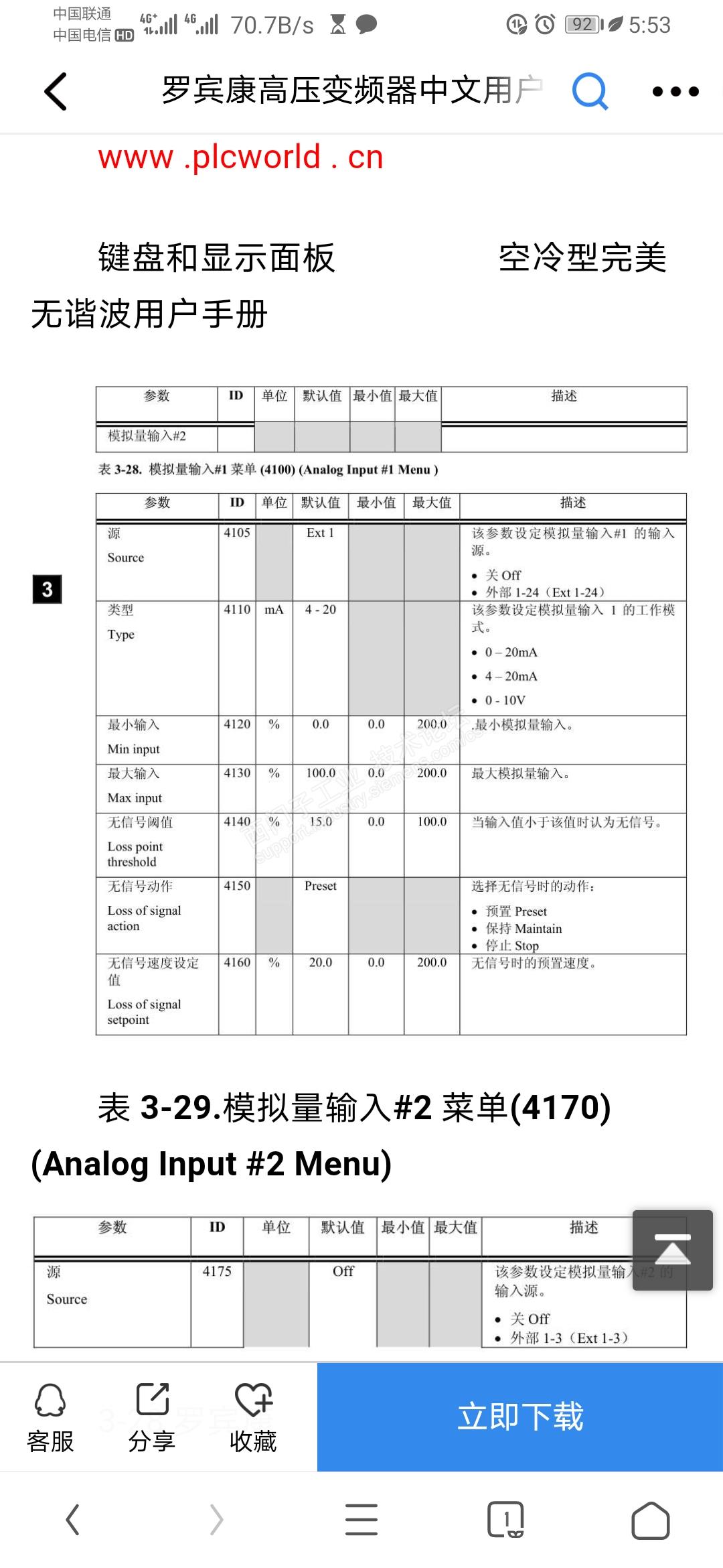

请问GH180的模拟量输入信号保持功能怎么用?
像少年
注册时间:2020-11-25
435
2020-11-25 20:02:56
[br][img]upload/20201125152991.jpg[/img][br]
说明上说4150参数,信号丢失可以停机,保持和预置,可是我设置的保持,实际信号一丢失就停机,请问还需要怎么设置吗?还有这个丢失是电流信号低到一定值还是断线就可以,麻烦大神解答。
