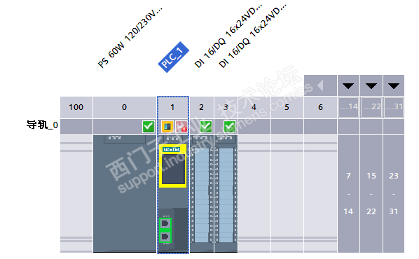

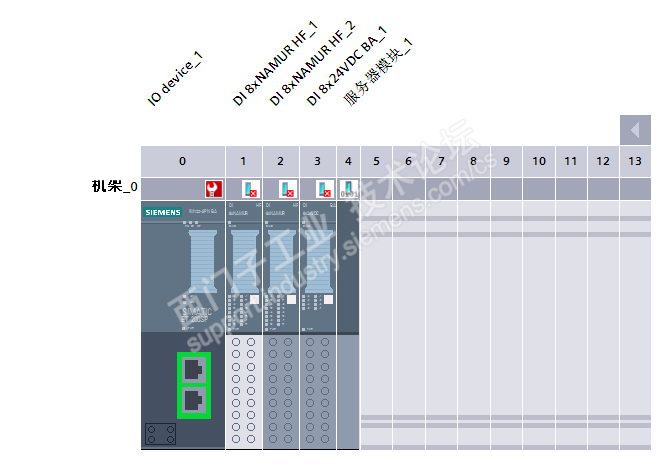

硬件:1500FCPU(常规模块)+ET200SP(NAMUR输入模块+常规模块)

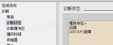

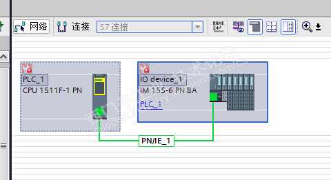

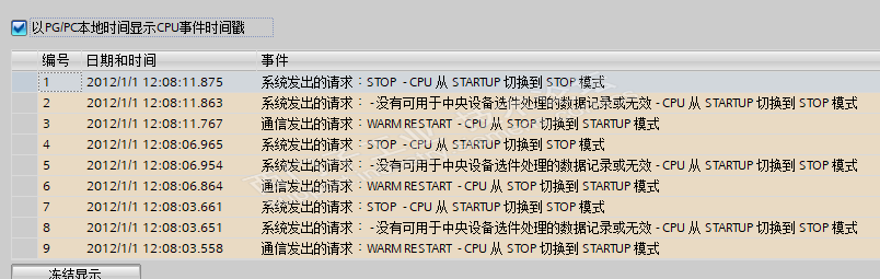

问题:起初因为IP地址问题,无法连接ET,但CPU本机可以运行.更改IP后可以连接(通过在线可以查看),但是CPU再也无法启动,无论是在线还是就地面板都不行。
连接方式:CPU-P1连接HMI, CPU-P2连接ET200,端口都检查过,而且在线正常。HMI可以和CPU正常通讯。
求助:第一次使用1500+ET200,还请各位帮助看看,谢谢
补充:删除ET,重新组态,发现还是CPU的问题,但还是无法启动。在1500显示界面的问题是:Modules:configuration control(option handling)is active! I/O module states maybe inconsistent可是奇怪的是CPU挂载的模块都是在线确定无误的
