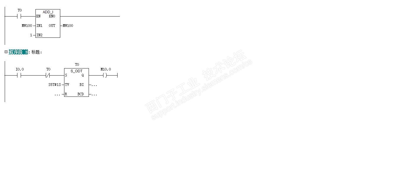

回复:这个程序,我错在哪了?
WWCWWC
    9393
    160
    1492
注册时间:2008-07-26
发布于 2020-11-26 13:21:11
11楼

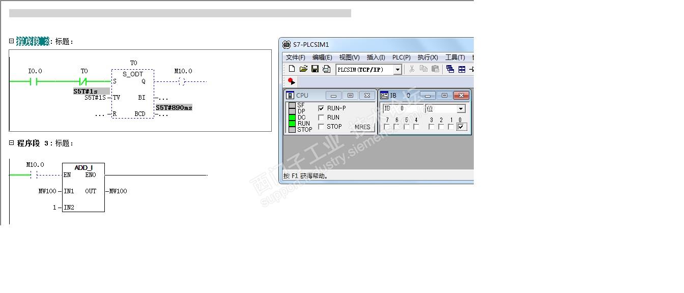

@zbhdm:
  在6楼,已经把“题”点了。有没有思考过定时器刷新周期对程序的影响?
这个是你的程序:MW100不加1
我置换网络段位置,并将M10.0更换为T0,结果,图示:
