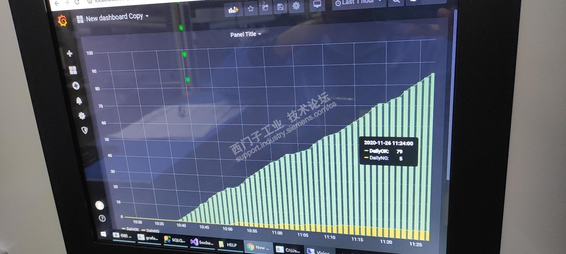

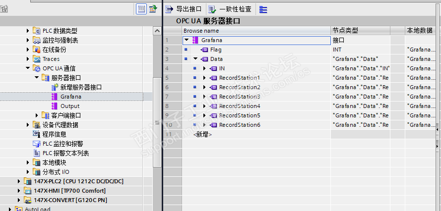

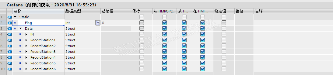

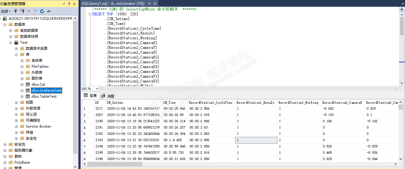

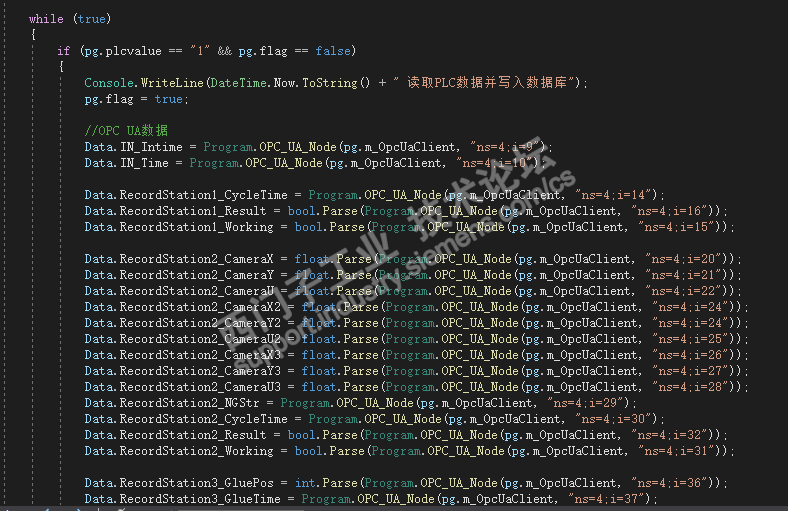

1.使用的是1500PLC。

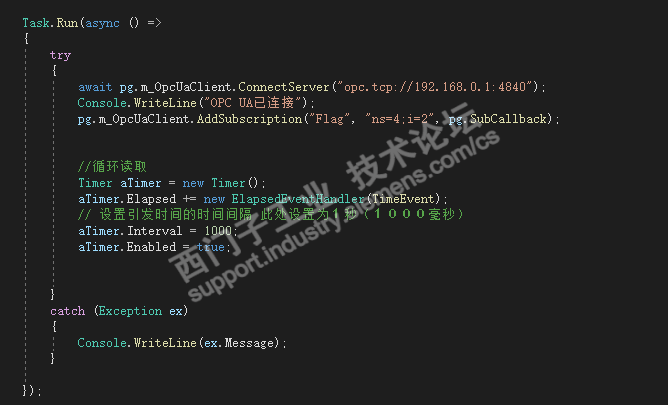

2.6工位转盘会产生数据,OPC UA订阅一个标志位,发现标志位为1,开始读取数据。

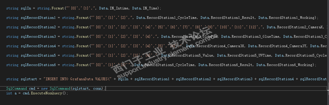

3.将读取的数据存入SQL Server Express

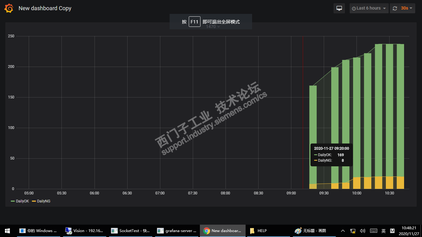

4.通过Grafana显示
OPC UA
http://www.ad.siemens.com.cn/club/bbs/post.aspx?a_id=1602242&b_id=50&s_id=76&num=22#anch
Grafana
http://www.ad.siemens.com.cn/club/bbs/post.aspx?a_id=1613144&b_id=50&s_id=76&num=4#anch
