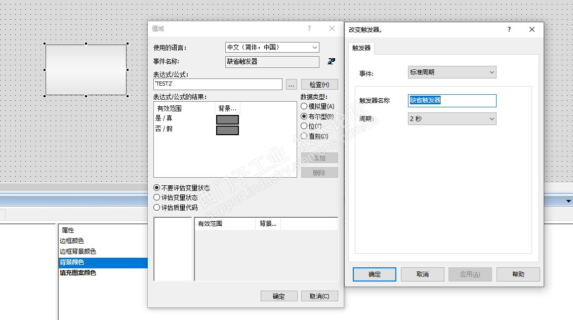

如题:
   最近开始用WINCC 7.5SP1,然后发现有个改动真心难受。
   真心不想吐槽这个改变,以前动态动画框默认触发器是“变量触发”的2S缺省触发器,还可以通过修改画面默认触发周期变成“变量触发”的有改变缺省触发器
   到7.5这改成个“标准周期”的2S缺省触发器,最离谱的是如果不改这个默认的触发器,保存时还会提示你“性能警告:带循环触发器”,改成变量触发后就没了,真的是无语。
   “性能警告:带循环触发器”这个提示我是否可以理解为如果循环触发器触发的变化过多,在同一循环周期内,大批量的动态处理对系统造成的压力过大。而变量触发则没有这个问题呢!
   那如果是这样的话,为什么7.5SP1的默认触发器还改为了“标准周期”的2S缺省触发器,而不是延续之前版本的“变量触发”
   还是说在WINCC7.5中还有对默认触发器设置的地方,只是我没有找到而已
