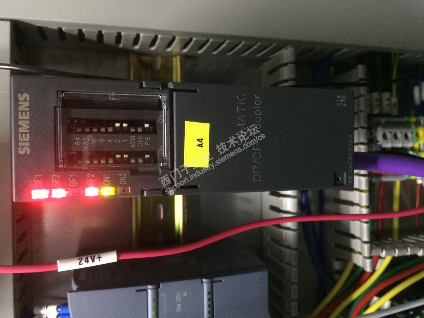

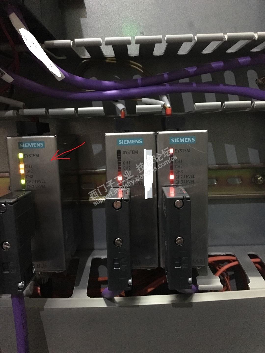

都配置好后,上电,OLM G11上的指示灯正常,但DP/DP COUPLE上的BF2指示灯亮,BF1正常,说明BF2的线路有问题。在线检查硬件组态,发现组态的数据都有个红叉,说明没有找到硬件。检查拨码地址正确,检查OLM G11,指示灯正常,以为是S7-1200的线路有问题,为了排除,于是交换DP/DP COUPLE的两个DP 口,发现还是BF2指示灯亮,BF1正常。

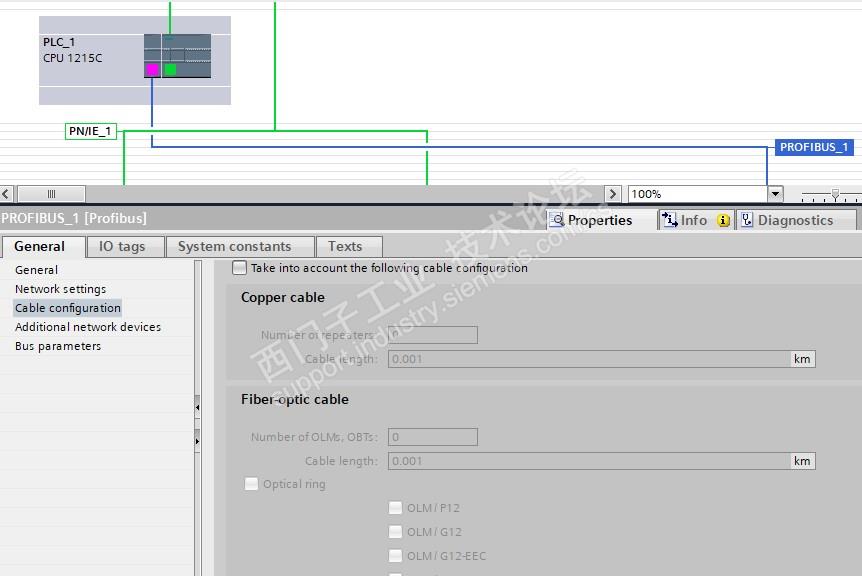

说明线路应该没问题,又开始检查软件设置,也没有发现问题,接着又开始检查线路,怀疑是不是加了OLM G11走光纤,导致DP通讯不上。因为在DP组态设置里,有一项是设置加了OLM后的参数的。于是修改了相关参数,但还这是同样的问题。又确认了光纤材质,跟OLM是不是相匹配(G11应该配玻璃光纤),排除了光纤问题。

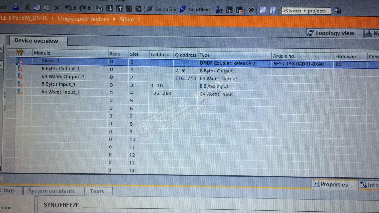

这下有点眉目了,排除了硬件线路的问题,开始检查软件。跟300测的工程师讨论,并检查了他的组态,问题发现了,原来组态的发送,接收数据,跟我是一样的。修改之后,一切正常了。
大家可能会问了,组态的数据不应该就是要一样吗?DP/DP COUPLE正确的组态应该是一方先组态发送数据,再组态接收数据,对方应该反过来,先组态接收数据,再组态发送数据。
