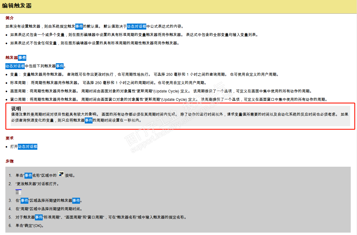

回复:WINCC 7.5SP1 动态对话框里的默认触发器如何更改

    通过帮助文件可以明确的看出,“标准周期”的触发器会对项目性能有较大的影响。那么为何在WINCC 7.5中默认的触发器变为了“标准周期”
    很是疑惑。
