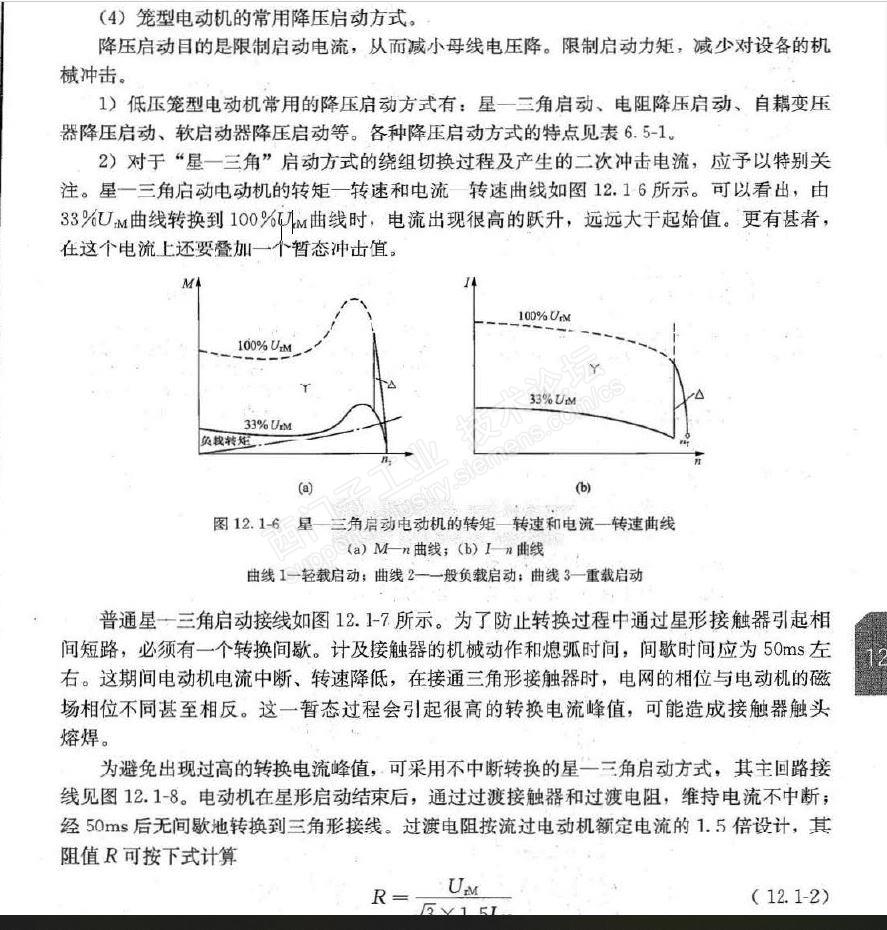

大家应该都知道电动机的星三角启动,我这现在有一个问题
1、星三角启动控制除了外部的电气互锁之外,在程序上是否有必要加一个转换时间(50ms-500ms),此时间保证启动接触器完全脱开,然后控制运行接触器吸合,此阶段实际电动机处于惯性运转状态。当运行接触器吸合时,电动机处于三角形连接运转,瞬态会不会由于相位角与旋转磁通的问题出现一个很高的启动电流,甚或烧死接触器等情况,想问一下?

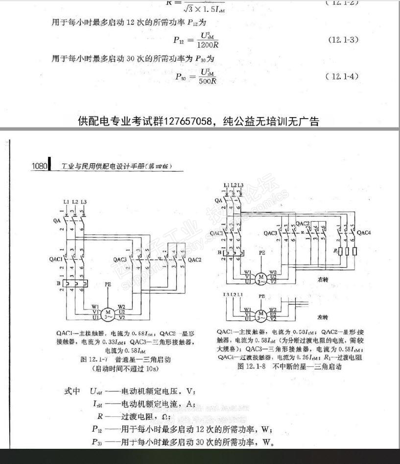

2、以上是普通星三角控制,还有一种是闭式星三角控制,也就是转换的时候加了一个转换电阻,保证电动机磁通的连续性,问一下这个启动的时序逻辑是怎么样的,还有那个转换电阻功率与阻值怎么选择?
我查了一些资料,在《工业与民用供配电设计手册(第四版)》中,有关于电机星三角方面的说明,说明其确实在控制上应该加一个时间,以下是说明,大家看看:
