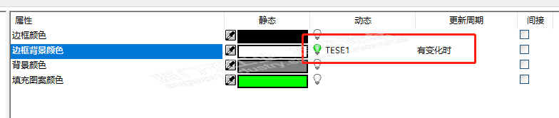

以下是引用RENHQ在2020-11-27 11:39:20的发言 >5楼
对一般的小项目感觉怎么设置影响不大,不过如果项目点数比较多,硬件配置不试很高,可能会有影响的
可以在画面编辑器--工具--设置里面更改默认属性的
可以在里面选择编译的时候不显示那个警告
    设置里的这个默认触发,现在影响不到动态对话框里了
    这个默认触发现在能影响到变量直连、动画,但是C、VB、动态对话框里都还是“标准周期”的缺省触发器。
