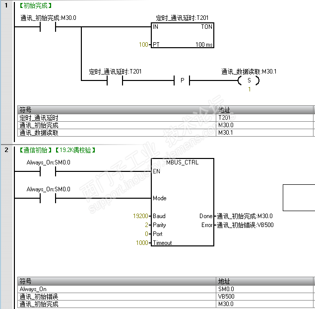

PID 部分
9901=1 中文
9902=6 PID控制
1101=2 给定2
1102=7 外部2
1304=20.0%
3415=130,PID1反馈值
4001=2.5
4002=3.0
4010=8,通讯
9802=1 标准modbus
5302=1 站号=1
5303=19.2
5304=2 =偶,1
1601=0【未选择】
1607=1【存储中】
以上为参数
以下为接线图 和 程序
