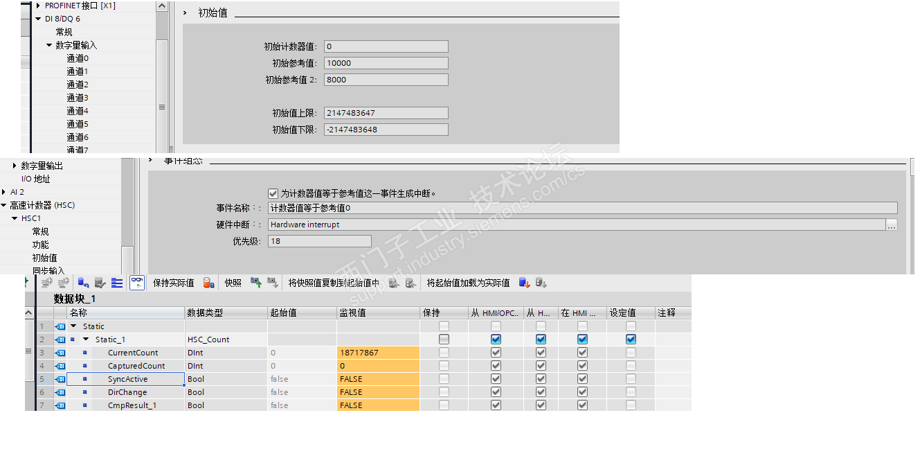

工程师你好:我在做高速计数器实验时,设置参考值10000,当参考参考值等于实际值时,运行中断40,中断40程序是将实际值复位为0.程序运行几次0-10000循环后超出参考值10000 是怎么回事?
