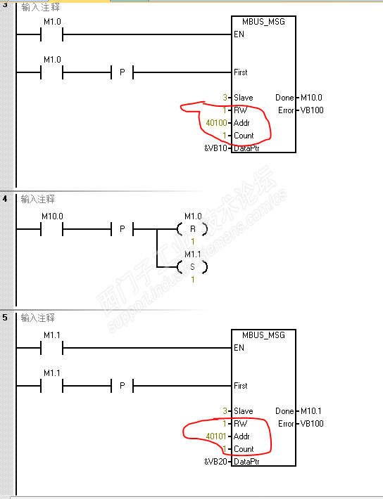

问题1:cpu的串口波特率必须和mbus_ctrl的接口baud参数一致吗?
经测试,不必。CPU串口波特率设为9600,通信指令块波特率参数设为19200,一样可以正常通信;
问题2:40000寄存器写操作计数器只能是1吗?
40100和40101是控制字和主速度值,视频里说寄存器写操作时只能一次写一个,经测试可以写多个(软件帮助上也说最多可写120个字),推测该视频在2015年录制时软件功能尚未完全。
3,modbus rtu的轮询时间与波特率设置有关联吗?
尚未测试
