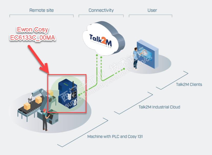

以下是引用JazTai在2020-11-28 18:18:50的发言 >3楼
我的方法是用 Ewon VPN Device. 这个很容易弄的。
https://ewon.biz/zh/products/cosy
基本上,你只是需要买一个ewon cosy , EC6133C_00MA - 大概RMB 5000 一个,你就可以用了。账户都是免费的。我用这个和第三方通讯。把这个挂在PLC 上,设置好IP , 在家就可以下载PLC.
 Ewon VPN Device 主要是建立VPN网络的吗
使用的是云平台中转对吗
talk2m是他们公司的云平台吗
