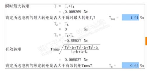

四、看下图。
          问:上图中 T2,T3,t1,t2,t3,t4 分别表示什么...
