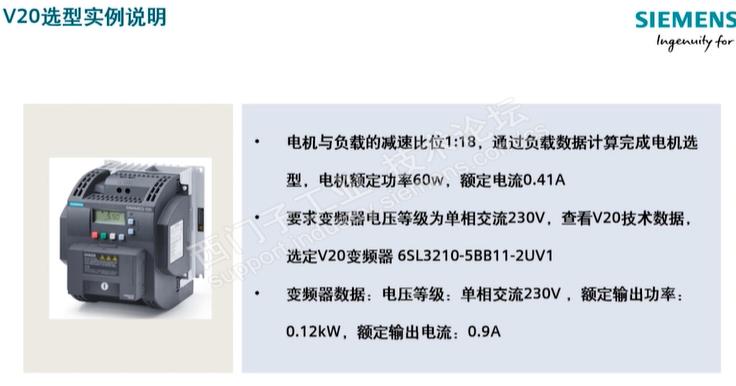

问:老师电机与负载的减速比1:18是哪来的。
问:通过负载数据计算完成电机选型,负载的数据是哪些,计算公式是哪些,如何选出额定功率是60W,额定电流0.41A的电机的
