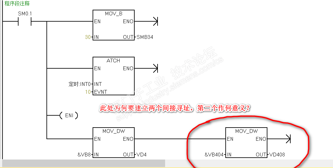

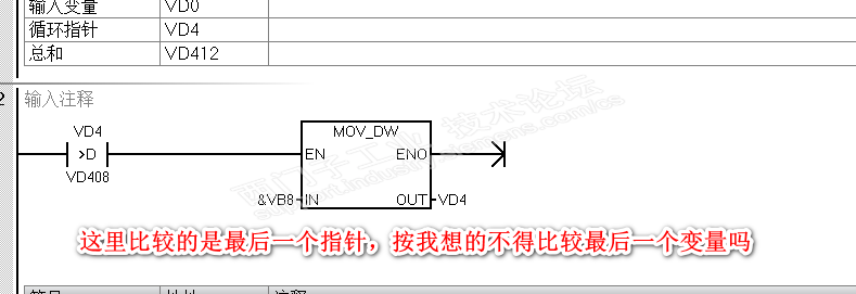

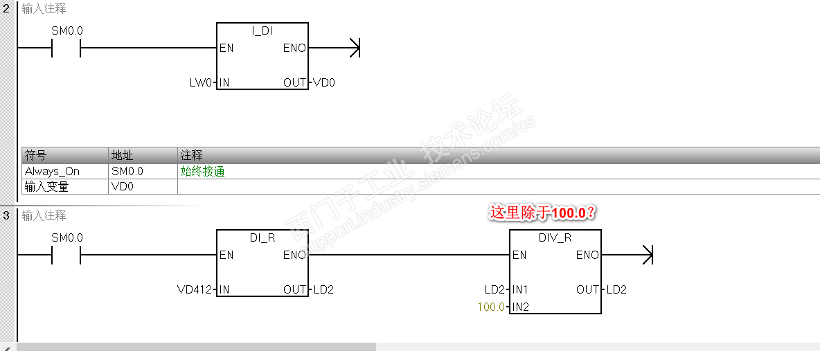

编写子程序:输入的16为整数,每30ms读取一次数据,计算其前一百次的平均值然后输出到一个浮点数。
vd0  dint 输入变量,vd4  dword 循环指针  ,  vd8  dint 第一个变量,  vd404  dint最后一个变量  ,
  vd408 dword最后一个变量指针,   vd412  dint总和。
思路不是很清晰,给梳理一下。
