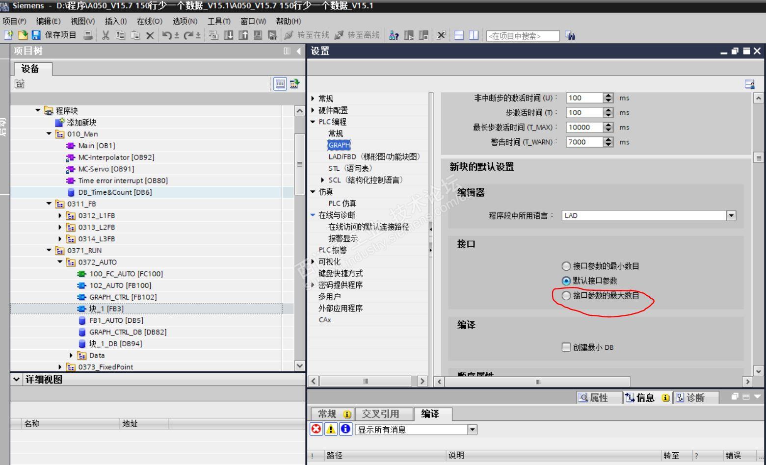

这里的选项设置,你设置位最大接口,就显示最多接口了,有些接口用不到,就可以不让他显示这样块显示精简一些。
