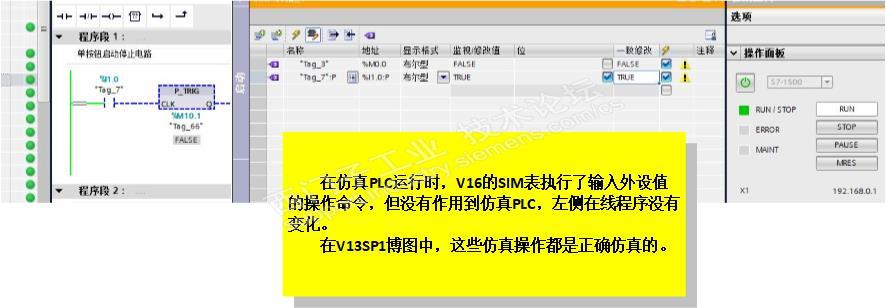

谢谢你。
看了帖子,开阔了大家的思路。
有个前提没有注意。就是对于V13SP1版项目在V16中升级打开仿真,无法外设输入值仿真。
这还是有些意义的。因为许多项目编制组态在V13SP1下,使用V16后,就想直接升级使用。
如图一示:
查看了一下,原项目,组态有I/Q模块。
问题如图二示:
大家可以试一下,是不是V13SP1 的低版本项目在V14、15、16等高版本中升级仿真也会出现以上问题。
还是个体的原因。
另外,STEP7 中的强制表和S7-PLCSIM中的SIM表实时运行界面相似,作用也有相似的地方。
强制监控表在实物在线运行监控时使用具有优势,但要有安全前提,慎用强制变量值,干预程序运行要心中有数。
当然在虚拟仿真时,也可以使用STEP7中的强制监控表。
最好都使用SIM表的功能,还可以仿真连续变化的模拟量和程序序列,阶跃和脉冲等,并作为文件保存。
