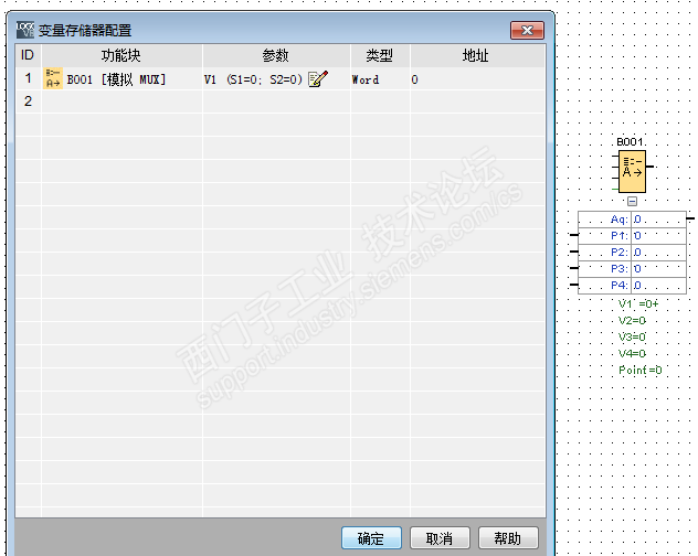

回复:模拟量多路复用器参数设置求助

如果用触摸屏等设置。您可以点击编程软件的工具栏的:工具——参数VM映射,给【模拟MUX]】的V1分配一个地址,如VW0;这样在触摸屏上(或通过网络等)设置VW0的值即可。编程软件中设置的值为默认值。
