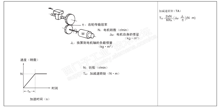

回复:惯性比,驱动器选型,
V90训练营答疑
    26
注册时间:2019-04-26
发布于 2020-12-01 09:53:50
 1:5代表负载的转动惯量,关于转动惯量计算公式,根据不同的机械结构模型,例如:圆柱体,丝杠,齿轮齿条等,其公式也不一样。
2:
3:TL表示换算到电机轴的负载转矩
4:
