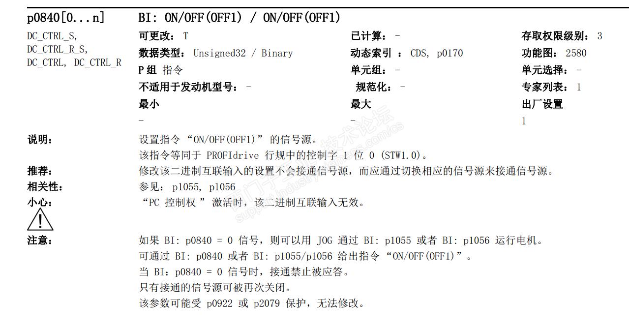

根据手册上说明,请查看通讯报文,另外你的权限P3设置的没有问题吧
